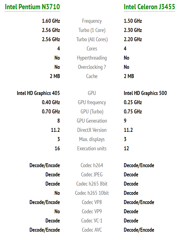

Dove hai preso l'info?
Questa è la lista dei NAS che supportano Plex e come si comportano con la transcodifica:
https://docs.google.com/a/plexapp.co...pli=1&sle=true
Qui la differenza tra la CPU del WD (Pentium N3710) e del QNAP (Celeron J3455)
Ok, ora è più chiaro, grazie.
Per le fonti internet che mi avevano creato confusione in testa, mi riferivo a video di test su youtube.
Con calma ho visto altri test di riproduzione video 4k con e senza HDR e con frame rate >= 24 e <= 60 fps (frame per secondo);
alla fine, se ho ben capito, posso vedere 4k 8bit (non HDR) e 4K HDR (10Bit) solo se il frame rate non supera i 30fps, corretto??

Quanto è il FPS medio di un film in 4k MKV?? è entro i 30FPS o li supera?
Grazie ancora per la tua pazienza.

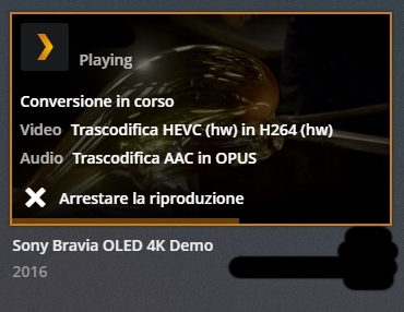

Ho scaricato un file demo 4k HDR 60fps, questo:
https://4kmedia.org/sony-bravia-uhd-hdr-4k-demo/
e Plex riesce a convertirlo in hardware correttamente e per ogni step della transcodifica:
Durante la riproduzione della versione transcodificata non vengono indicati gli FPS istantanei ma ad occhio mi pare sia identico all'originale...
Comunque Plex non può transcodificare 4k su 4k (probabile limite del Quick Sync delle CPU intel), quindi sorgente 4k transcodificata al massimo a 1080p e a scendere.
Ok, ma il tuo Plex Server è su NAS o PC?
Su che tipo di NAS/PC ?
Grazie ancora.

Su NAS, è la versione a 6 dischi del QNAP che stavi valutando: TS-653B-8G, monta la stessa CPU del TS-253B/TS-253Be.
