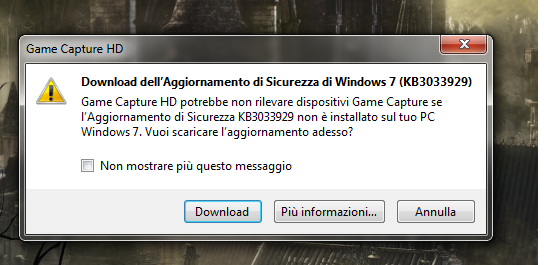

Come da titolo, quest'oggi volevo installare i driver del elgato capture hd 60s che risultavano incopatibili su windows 7, quindi ho estratto l'archivio exe con 7zip e successivamente sono riuscito a farli riconoscere
il problema si è presentato dopo quando mi ha chiesto 1 patch di protezione
ho cliccato su "Download" e l'ho scaricata, tuttavia non l'ho installata... dopo pochi minuti riavvio ed ecco che "magicamente" Real Temp mi vede come 100% utilizzo cosa che invece non viene riportato da core temp e dal task manager...

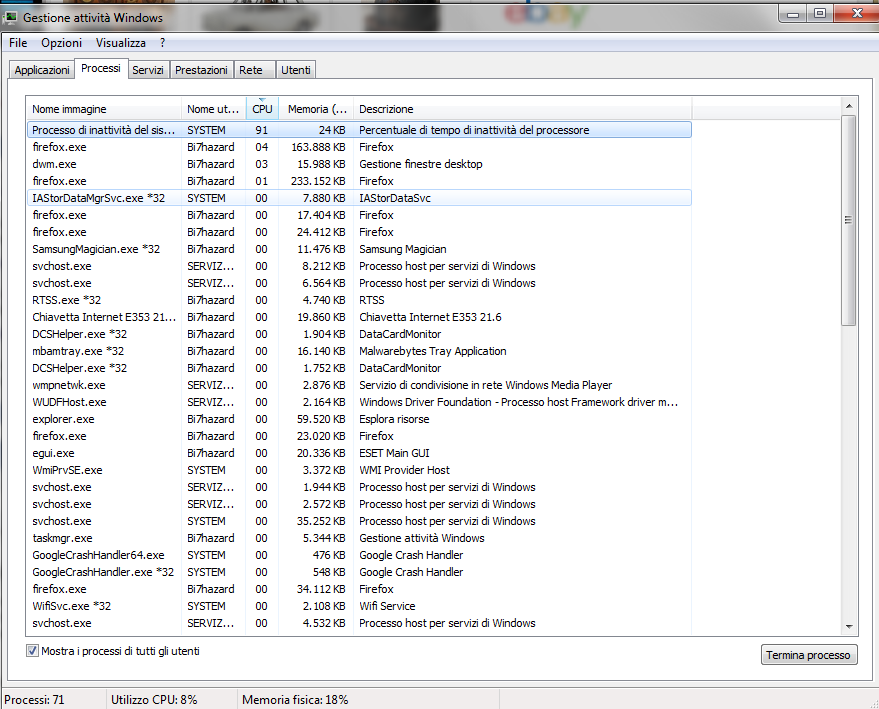

Purtroppo il mio pc sta spremendo la cpu al 100% continuamente ....
non c'è 1 vero e proprio processo che stia lavorando , infatti il task non riporta nulla di anomalo se nn fosse per realtemp che segnala il 100% continuo
dalla schermata a me sembra che la cpu sia all'8%, non al 100%

nel ultimo screenshot li ho comparati
Task Manager: 2%
Core Temp....: 5% - 4% - 1% - 1%
Real Temp: Load 100%
https://i.imgur.com/9gcrK9p.png
nn riesco a capire l'anomalia

Nell' ultima immagine dice che la cpu è al 2%, lascia stare sto Real Temp.....................
