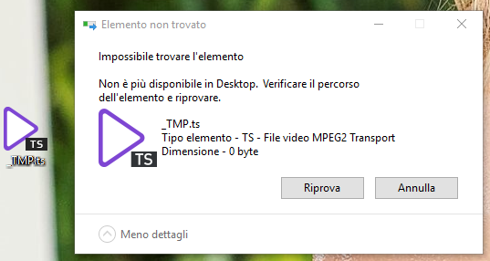

Utilizzo un programma per tagliare i video che mi crea un file temporaneo, che viene immediatamente eliminato una volta finito, ma ora non so perchè rimane l'icona visibile anche se il file non esiste più.
Infatti se provo a eliminarlo:
mi dice che non c'è più niente in quella posizione
e se faccio Aggiorna sul desktop l'icona scompare. Ma perchè non scompare da solo? Il programma non riesce a dire a WIndows di aggiornare la schermata (desktop e qualunque altra di esplora risorse)?
O Windows non fa il refresh troppo frequentemente? Oppure non sa quando farlo?
Ad esempio se creo un file doc e lo vado a modificare, anche lì vedo il file temporaneo (che però in quel caso è invisibile) e poi viene giustamente eliminato dalla vista.
Se qualcuno sa, mi illumini la via.

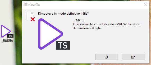

Succede una cosa analoga anche a me, alias :
sono in una cartella con più file, cancello un file e il file rimane li .
Se torno a cancellarlo, mi esce la tua seconda immagine .
Uscendo e rientrando nella cartella, il file cancellato sparisce .
Questo lo faceva anche con la versione di W10 1803, April 2018 Update .

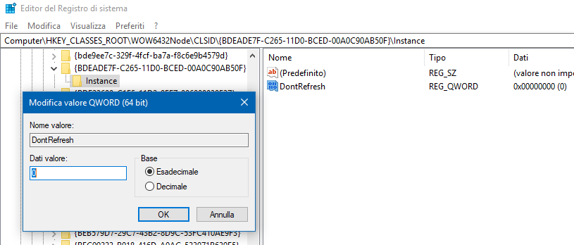

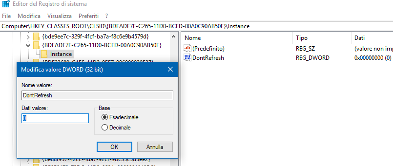

per esempio, questa chiave non ce l'ho
HKEY_CLASSES_ROOT\CLSID{BDEADE7F-C265-11D0-BCED-00A0C90AB50F}\Instance
oppure come dice qui https://www.thewindowsclub.com/deskt...ically-windows
la chiave dontrefresh non la trovo nel registro
dice di crearla,
you will have to create the path {BDEADE7F-C265-11D0-BCED-00A0C90AB50F}\Instance\dontrefresh by right-clicking and selecting New > DWORD at each level as follows:
ma dove?
qui HKEY_CLASSES_ROOT\CLSID o qui HKCR\Wow6432Node\CLSID\ (e in quest'ultimo caso il dword a 64 bit o sempre a 32)?

ma dove?
e se provo a crerla dice
Quando hai espanso Wow6432Node, clicchi su CLSID, tasto destro del mouse > Nuovo > Chiave >> {BDEADE7F-C265-11D0-BCED-00A0C90AB50F} e te la crea .
Lo stesso per Instance .
Per il DWord > Right-click Instance > New > DWORD for 32-bit systems -OR- QWORD for 64-bit systems.

fatto, un dword
e un qword

fatto, un dword
e un qword
O fai un Dword, se hai il SO a 32 bit
O fai un Qword, se hai un SO a 64 bit .
Perchè ne hai creati due ?...........
Nella spiegazione dice OR a seconda del SO che hai in uso :
2 is megl che uan?
comunque niente di nuovo sotto il sole

Iscritto dal: Mar 2012
Messaggi: 6009
tanto devo reinstallare, comunque ho messo solo quella a 32bit e magicamente ha funzionato, ma solamante alla prima
poi non ha più funzionato.
anche riavviando, mai più.

Hai messo quella a 32 bit, quindi Dword, perchè hai il SO a 32 bit, giusto ?
li ho provati entrambi, insieme e singolarmente
