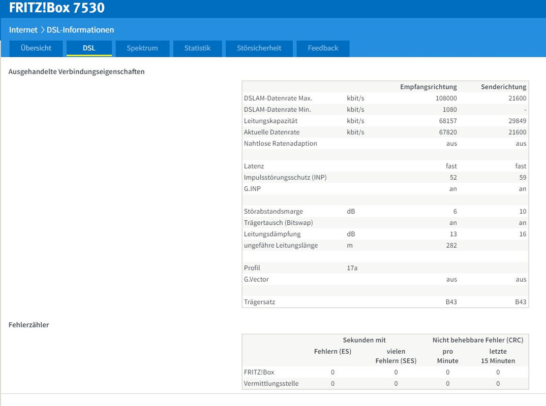

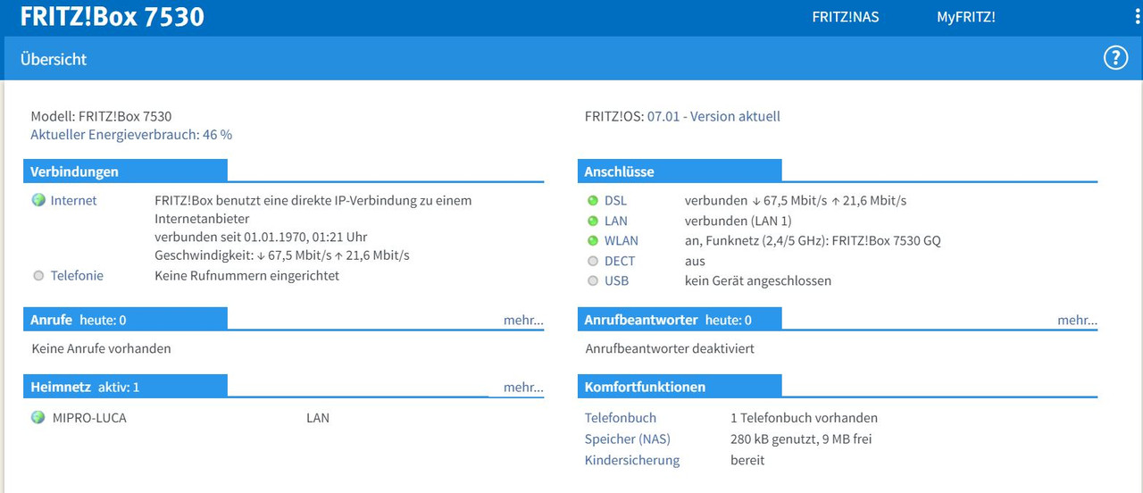

Salve a tutti. Ho acquistato un Fritz!Box 7530 sul sito Amazon tedesco (arrivato dopo 3gg).
Attualmente ho una linea Fastweb FTTC VULA 100/20, il profilo utilizzato è il 17a.
Sto cercando di configurarlo manualmente (abilitando la modalità esperto).
Come vedete dagli screen sembra che agganci la portante e il profilo ma non riesco a farlo connettere ad internet.
image sharing
upload pic
upload photo
Avete suggerimenti su settaggi ed impostazioni?

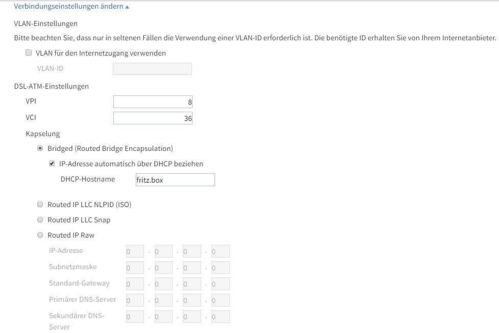

upload photo
Router IP LLC NLPID (ISO)
Router IP LLC Snap
Attivando uno di questi due, mi si sbloccano i campi sottostanti impostati a 0.0.0.0.
Questo succede anche se tolgo la spunta sotto Bridged (IP-Adresse)
Qualcuno conosce i parametri che potrei provare ad inserire per Fastweb? … Forse per poter accedere al sito https://registrazione.fastweb.it/ devo settare manualmente i DNS Fastweb.

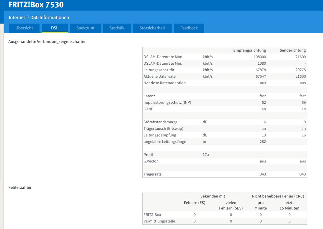

Ho modificato diversi parametri e sono addirittura riuscito a far rilevare Internet al Modem (come potete osservare dalle foto). Tuttavia non ho l'accesso completo, ossia quando provo ad aprire qualche pagina da browser mi chiude la connessione. Quindi resto impossibilitato nella navigazione nonostante il modem rilevi tutto (incluso l'accesso ad internet).
A meno che qualcuno non riesca a suggerirmi altre impostazioni, avviso tutti che è inutile acquistare qualsiasi modem per la FTTC di Fastweb. Dalle mie prove si evince che solo il FastGate ha l'accesso alla rete Internet.
Sperando che AGCOM riesca ad accellerare per il Modem Libero, resto in attesa se qualcuno ha altri suggerimenti
