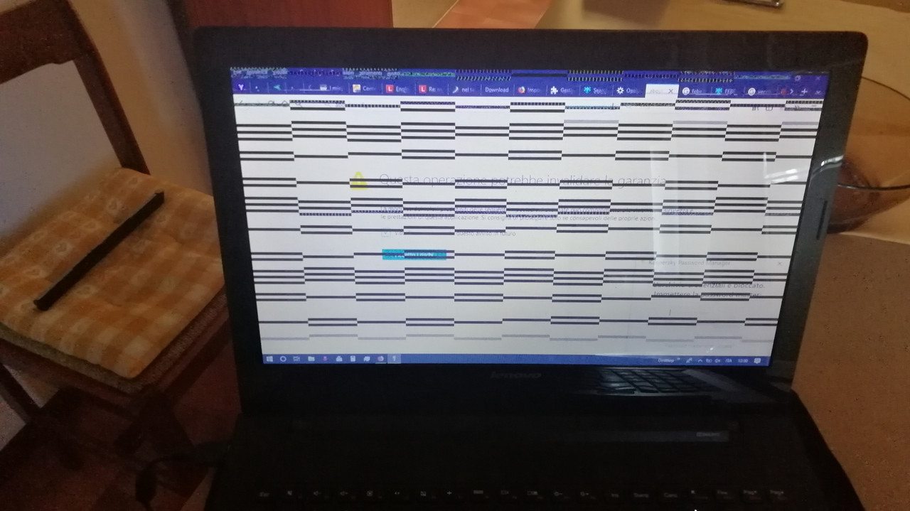

da ieri il mio notebook lenovo o non parte correttamente o arriva alla schermata desktop sovrapposta da strane cose, allego foto. ho scansionato la ram con l utility di win 10 e fatto scansione chkdsk ma tutto è a posto. avete suggerimento? grazie

Spero non sia un problema alla scheda video, dovresti testarlo con una live di linux.

Fai prima ad entrare nel BIOS e vedere se anche lì ti dà schermate sballate.
In caso è il Monitor, quasi sempre sui Notebook sono i primi a partire, o la CPU/GPU che stanno svalvolando; la RAM devi comunque testarla, visto che, suppongo, sia condivisa con la GPU e magari hai qualche banco KO (Memtest+).

I led si accendono? Senti l'hdd partire e il led lampeggiano? Se SI' ti si è sfondato il Monitor LCD.

parte un attimo videata lenovo e poi lo schermo diventa nero e silenzio totale, hd non gira

ho tolto uno dei moduli della ram ed è ripartito alla grande poi l ho rimontato e si é acceso normalmente. toccando ferro ora va bene. vi ringrazio infinitanente per le dritte che mi avete dato

l ho rimessonello stesso slot ma dopo 2 ore ha presentato lo stesso problema ora tolto e riacceso pc col solo modulo da 4 gb. si tratta di un modulo da 8gb inserito in un secondo tempo. certo è che avrà un anno ed è della samsung ed è già deteriorato

allora ho fatto memtest 4volte (1 modulo alla volta per ogni slot) e risulta tutto a posto quindi non capisco perchè se tolgo il modulo da 8gb il pc va bene mentre se li lascio assieme danno problemi ma poi, per più di un anno sono andati d accordo e ora non più? non potrebbe essere stato l ultimo aggiornamento di windows? ho letto che sta dando qualche problema.
aggiornamento:
avevo messo il modulo da 8 gb nelo slot 2 ma dava problemi ora l'ho messo nello slot 1 dove c'era nativamente il modulo di fabbrica da 4 gb e da un pò sta andando bene.
più tardi proverò a mettere il modulo da 4gb nello slot 2 per vedere se dà problemi

vi aggiorno. il pc va bene e, per riassumere, alla fin fine ho invertito negli slot il modulo da 4gb con quello da 8gb.
