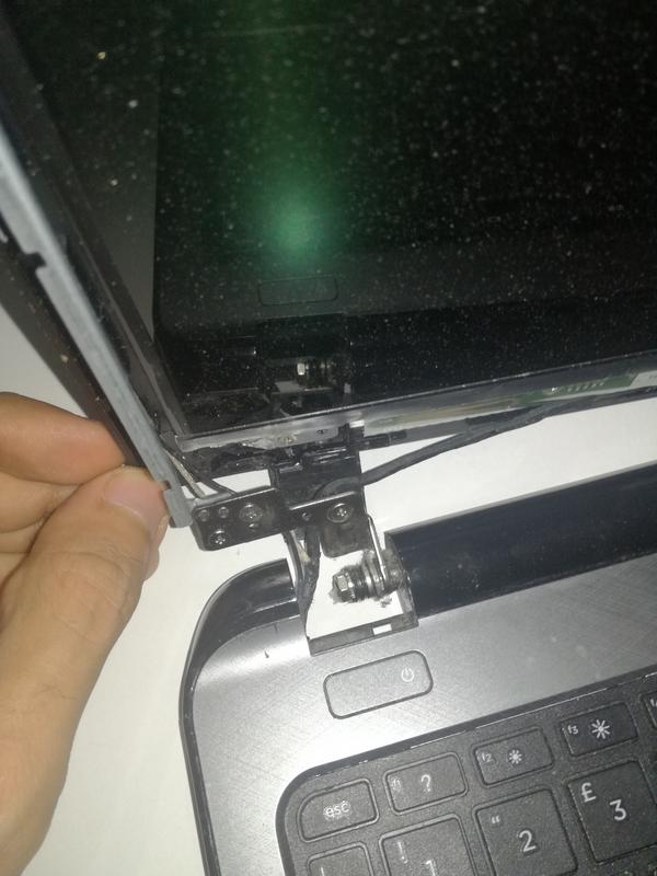

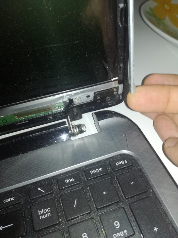

Buonasera, come potete vedere dalle foto ho un bel problema sulla parte sinistra del mio notebook, ho già provveduto ad acquistare la cover posteriore.
Secondo voi, devo cambiare anche le cerniere? Se servono altre foto per capire meglio le faccio.

No, le cerniere sono di metallo. A te si è e rotta la parte a cui si avvitano cioè gli attacchi nella scocca posteriore.
Con un po' di colla a caldo avresti tirato avanti.

Però se guardi bene la seconda foto, si vede che il pezzo di metallo si è rotto dalla base della cerniera.
Devo cambiarlo?
Oppure una volta che installo la nuova cover posteriore si fissa senza problemi la cerniera sugli attacchi nuovi?

Per il costo irrisorio che ha una coppia di cerniere nuove,puoi anche comprarle.

In effetti ho visto che costano poco. Ora mi si è rotta anche l'altra cerniera.
Nel senso che le cerniere sono avvitate bene alla scocca, mi si sono rotte le staffe in alto che vanno sui due lati del display. Volendo posso lasciarle cosi oppure rischio danni alla lunga?

Le staffe diminuiscono il carico torsionale sulla scocca quando apri e chiudi. Senza va tutto sulla plastica...
