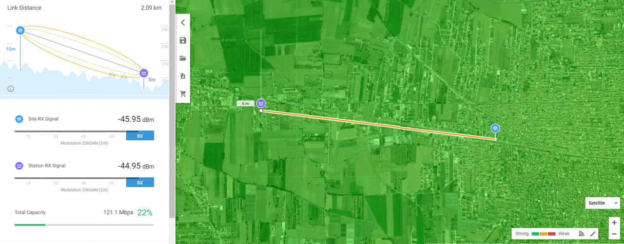

Sono alla ricerca di informazioni utili per realizzare un link WIRELESS di circa 2,10KM.
Ho avuto modo di simulare il link attraverso la webapp di ubiquiti
in pratica, l'antenna di trasmissione sarà posizionata sul terrazzo di un fabbricato a circa 15metri dal livello della strada, mentre l'antenna di ricezione sarà posizionata su di un palo adiacente al fabbricato ad un'altezza di circa 6metri dal livello della strada.
Avrei pensato di creare il link con antenne Tp-link Cpe510.
Chi mi da una mano con la parte teorica?

La simulazione non può sapere se ci sono case o foreste in mezzo.
Le antenne devono vedersi fisicamente, niente in mezzo ai balls.

In effetti io non sono sicuro che le due antenne si vedono fisicamente.
L'unica cosa certa è che una è a 15 m dal suolo l'altra è a 6 m dal suolo.
Quale attrezzatura ci vorrebbe Se ad esempio le due antenne non si riescono a vedere tra di loro quale prodotto occorrerebbe?
Ad esempio vedo in diversi paesi le telecamere statali con antenne WiFi che attraversano case, loro come fanno?
Grazie mille

Cerchiamo di essere chiari. Se a distanza di 20 o 50m da un'antenna c'è un palazzo che si frappone tra le 2 antenne non c'è 2.4 Ghz che funzioni. Sarebbe utile avere un'idea della traiettoria del collegamento e degli ostacoli. CIoè un conto è segli ostacoli sono vicini alle 2 antenne, un conto e se sono nel mezzo. E comunque dipende dall'ostacolo. Da come lo hai discritto non mi sembra possibile fare il collegamento che hai richiesto. Nè con i 5GHz ne con i 2,4.

Le due antenne si devono vedere faccia a faccia senza ostacoli. Se non hai questo requisito lascia perdere. 2Km è una distanza piccola che copri bene con qualunque soluzione consumer ma solo se hai la piena visibilità.

Metterle su pali più alti! Ma no direi che non cè soluzione. Se avessi amici lungo il percorso e fossero a vista potresti provare a chiederli di mettere un paio di antenne che ripetano il segnale....ma si sta lavorando di fantasia!
