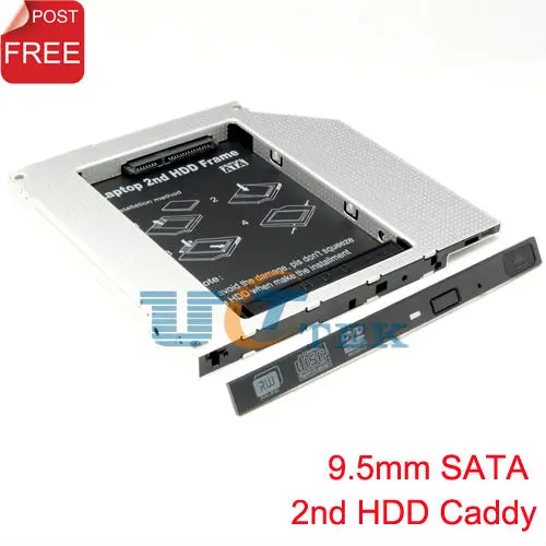

Ho un notebook asus del 2015 (non ricordo il modello), con windows 10, i7, hd da 1 tera, scheda nvidea 950M, 8 gb ram.
Ho preso una ssd da 480 gb della Kingston sulla quale volevo mettere il sistema operativo, purtroppo mi sono accorto troppo tardi che il maledetto portati ha un solo slot, quindi dovrei scegliere fra l'HD e la SSD.
Chiaramente io sarei per la SSD, ma visto che dovrei dimezzarmi lo spazio temo di poter troppo "sovraccaricare" il sistema di dati inutili, oltre al fatto di dover buttare un HD.
Esiste un modo per mettere l'HD, anche esternamente, in modo che non legga solamente i dati? O si può riuscire ad inserirlo nonostante l'assenza di slot, magari mettendolo al posto del lettore cd?
puoi metterlo al posto del lettore ottico con un adattatore del genere https://ae01.alicdn.com/kf/HTB193zCH...-portatile.jpg però devi stare attento alle dimensioni
Ho provato quello che mi hai suggerito ma è troppo grosso e l'attacco elettrico non è corretto. Puoi suggerirmene qualcuno? Ho cercato su amazon ma sembrano tutti di quella dimensione

un notebook del 2015 ha attacco sata. o hai acquistato l caddy sbagliato o hai commesso qualche errore.
