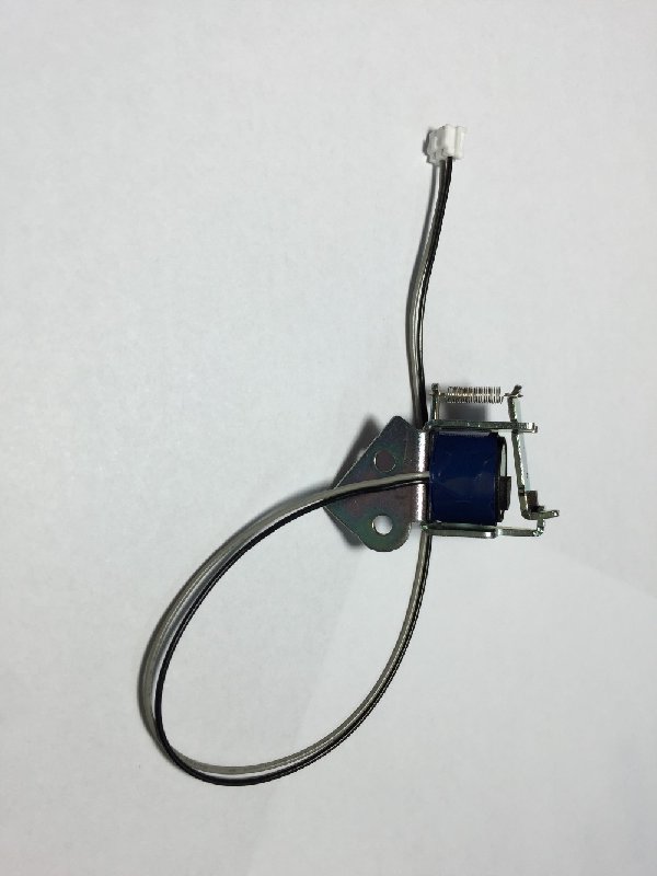

Originariamente inviato da palazzetto07 Guarda i messaggi
la stampante innescava il meccanismo di caricamento più volte per un solo foglio, il risultato erano 3-4 fogli che si ammucchiavano nel fusore.
Affianco al solenoide è presente una molla di metallo che serve a rimettere in posizione un blocco per questo rullo. avendo diverse molle in giro per la cassetta degli attrezzi ne ho presa una che ad occhio poteva servire e dopo un po' di prove per trovare la tensione giusta sono riuscito a ripristinare il corretto funzionamento del caricamento della carta.
Ciao, volevo ringraziarti per queste informazioni, con cui sono riuscito a sistemare, con solo un po' di lavoro, la mia vecchia stampante Samsung, che presentava lo stesso problema.
Non ho sostituito la molla in quanto non ne avevo al volo altre a disposizione, ma mi sono limitato in sostanza ad accorciarla, agganciandola direttamente sulle spire a poco più di metà della lunghezza.
La molla originale in effetti sembra troppo debole per questa applicazione.
Vedremo se durerà.
Allego un'immagine di un solenoide analogo con la sua piastrina che va bloccare il meccanismo di raccolta della carta, per mostrare bene la molla se dovesse servire a qualcun altro.
Flortex è offline   Rispondi citando il messaggio o parte di esso
Old 14-01-2020, 17:31   #7
ferro10
L'Avatar di ferro10
Iscritto dal: Nov 2008
Messaggi: 10511
Originariamente inviato da Flortex Guarda i messaggi
Vedremo se durerà.
di solito il problema non è molla.
vedi quel feltro sotto il pezzo di metallo?
quello con il tempo si consuma e perde della colla non lasciando lavorare il solenoide.
Un modo molto "barbaro" per sistemare questo problema è quello di togliere completamente il feltro e rimuovere ogni residuo di colla.
Facendo così tutto funziona ma riventa più rumoroso.

Uhm, perchè col feltro consumato il solenoide non dovrebbe "lavorare"?
Per come ho capito io, il solenoide si eccita quando è il momento di raccogliere nuova carta; eccitandosi tira verso di sè la piastrina, lavorando in opposizione alla molla.
Comunque sono sicuro che possano succedere vari problemi.
Nel mio caso, come descritto dall'autore del 3d, il solenoide agganciava perfettamente la piastrina quando eccitatosi.
Piastrina che in realtà sembrava abbastanza "libera" di muoversi, non incollata al solenoide stesso.
In linea di massima, fin troppo libera, troppo poco "tirata" dalla molla stessa.
Alla fine l'asse del pickup roller rimaneva agganciato troppo a lungo, compiendo più del giro singolo normalmente necessario per caricare un foglio.

Perché sotto al feltro c'è della colla che rallenta il solenoide oppure a volte rimene proprio incollato.
