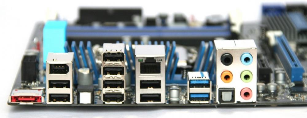

Tendenzialmente le schedine integrate hanno anche l'uscita ottica,
almeno quelle per PC desktop
http://www.brunocipolla.net/scuola/f...te/porte1a.jpg
Tipo, sulla destra tra i connettori colorati, la presa grigia.
Quindi se lo scopo è connettersi così, potrebbe non essere necessario comprare
una scheda aggiuntiva.
