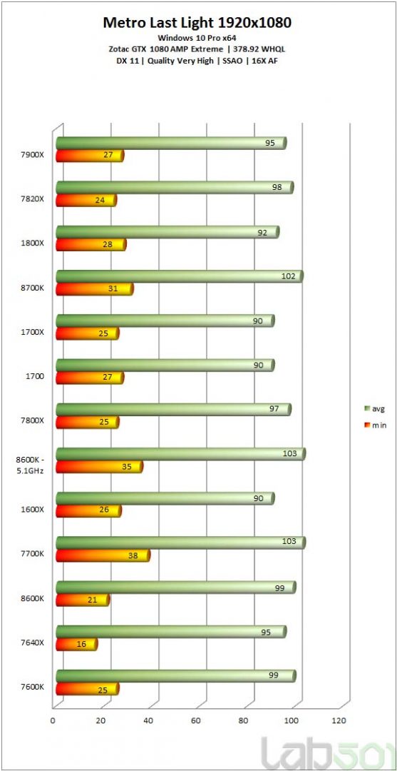

per i giochi tipo metro last night, player unknown's, the witcher 3, overwatch

Allora metro
http://www.dsogaming.com/wp-content/...2-557x1080.jpg

Allora metro
Pubg
https://static.techspot.com/articles...aphs/Ultra.png
Però nel test hanno avuto una sottomarina delle cpu ryzen che han lavorato a meno carico
https://static.techspot.com/articles...tilization.png
Praticamente sul ryzen 1600x visto che ha lavorato 1/3 sotto carico si potevano far partire due o tre game in contemporanea
Cmq x pubg ce una patch x sfruttare le cpu 6core
