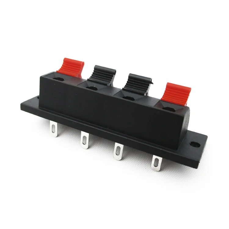

Purtroppo un morsino di una cassa sull'amplificatore si è rotto.
Speravo fosse un problema facilmente risolvibile, ma:
- il blocco con i 4 connettori delle casse è saldato sulla scheda.
- anche se spingo il cavo nella porta senza morsino ora non si sente niente (prima si).
- far riparare l'ampli potrebbe costare un bel po'.

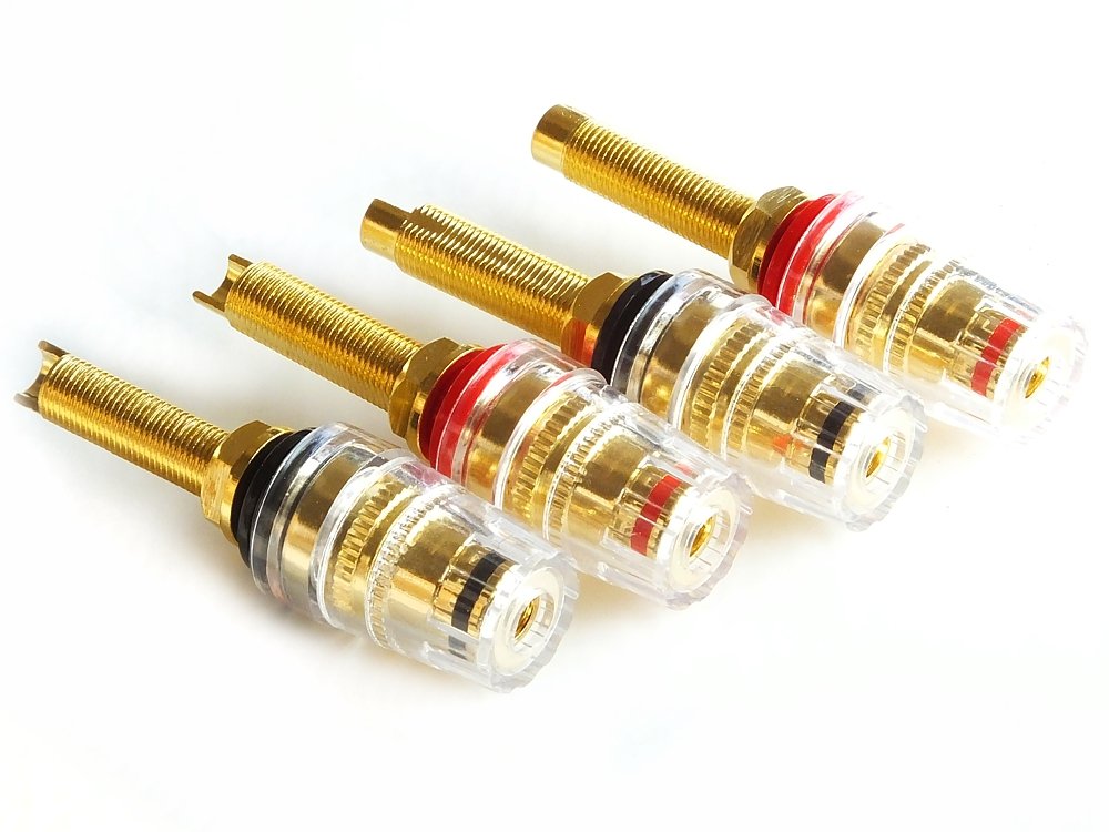

La riparazione (se la vuoi fare) potrebbe essere molto semplice, basta adattare un blocchetto di 4 nuovi morsetti e collegarli alla scheda madre con cavetti
anche singoli se vuoi
Il primo pezzo l'avevo già preso.. prima di scoprire che doveva essere saldato XD
Cmq non credo vada bene perchè le parti di metallo sono più corte e sottili di quelle dell'ampli.
(ma i secondi come si chiamano e dove si infilerebbero?)

Ovviamente va tolta la vecchia morsettiera e saldata quella nuova. Ma se non hai preso in mano il saldatore non è cosa.

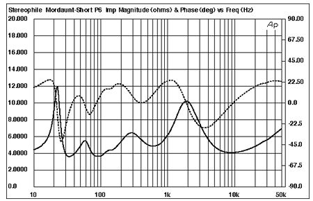

I valori di impedenza e potenza normalmente utilizzati per i diffusori sono valori che non hanno praticamente alcun valore utile tranne qualche caso specifico.
Esprimono la potenza massima continua ai morsetti e un valore quasi fittizio d'impedenza.
Il segnale musicale non è continuo, ma la potenza applicata varia in funzione dell'impedenza e della frequenza.
Anche qui 4 ohm ha poco senso perchè il modulo dell'impedenza varia in funzione della frequenza e con esso anche la potenza.
Il fatto è che su quella "giostra" per mantenere il segnale allo stesso livello l'amplificatore deve erogare il doppio della potenza per segnali a 4ohm rispetto a quelli da 8ohm.
Un buon amplificatore dovrebbe essere in grado di raddoppiare la potenza a secondo del segnale senza battere ciglio e non è affatto scontato.
E' più facile danneggiare un diffusore con un amplificatore poco potente che va in clipping, il "fuorigiri" degli amplificatori eccessiva la potenza richiesta rispetto a quelle che puo' effettivamente erogare, piuttosto che con uno molto potente che però ha sempre la possibilità di essere gestito tramite il controllo del volume.
[..]l'amplificatore deve erogare il doppio della potenza per segnali a 4ohm rispetto a quelli da 8ohm.[..]
