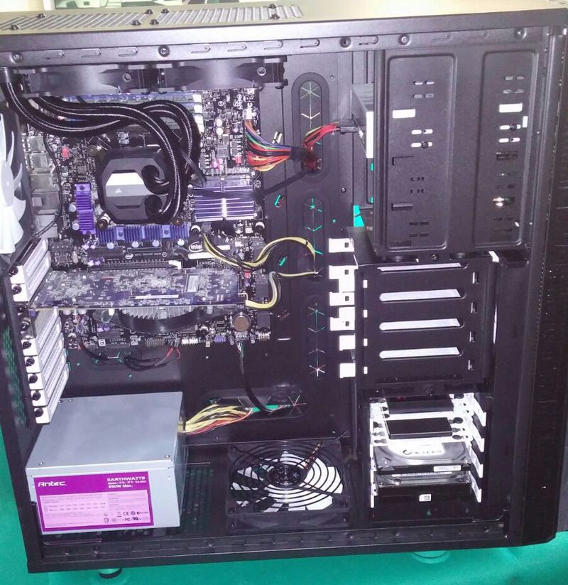

Old 07-09-2017, 10:47   #2
melo86
Iscritto dal: Mar 2010
Messaggi: 253
Ti faccio un bump, anche se non sono molto esperto provo a darti qualche consiglio.
Nel tuo caso devi dissipare 130w, il 120 dovrebbe andare bene, ma prenderei un 240 per eventuali upgrade futuri.. Lo metterei espulsione, dietro (se prendi il 120) o sopra (il 240).
Devi tenere la pressione positiva (l'aria in entrata maggiore di quella in espulsione) per ridurre gli accumuli di polvere, quindi se il 240 espelle molta aria aggiungerei una ventola in ingresso.
Oppure, soluzione alternativa, metti l'AiO in intake, tipo questo:
Ho il vantaggio di raffreddare al massimo il processore perchè prende l'aria più fresca, ma butta tutto il calore all'interno del case. Io non farei così, ma è comunque una soluzione possibile

badthing
Messaggi: 202
Ciao melo86, ti ringrazio innanzitutto per l'interessamento e per le indicazioni.
Riguardo al case ho cambiato idea e optato per un full tower, sempre fractal design, modello XL R2, mentre per il kit AIO ho acquistato un Corsair Hydro H100i v2.
Ho da poco ultimato il montaggio, posto una foto del risultato dove ho collegato tutto tranne gli HD:
Le ventole del radiatore le ho montate come descritto nel manuale ovvero in modalità intake. Le altre 3 ventole di cui è dotato il case le ho lasciate nella loro posizione di default. Quella anteriore è posta all'altezza della seconda gabbia HD vuota. Può andare come flusso d'aria?
Inoltre ho un dubbio riguardo le 3 ventole: le ho collegate a un controller del case dove si può selezionare manualmente la loro velocità su 3 posizioni (5v, 7v, 12v). Sono incerto se fosse stato meglio collegarla alla scheda madre.
Grazie ancora
