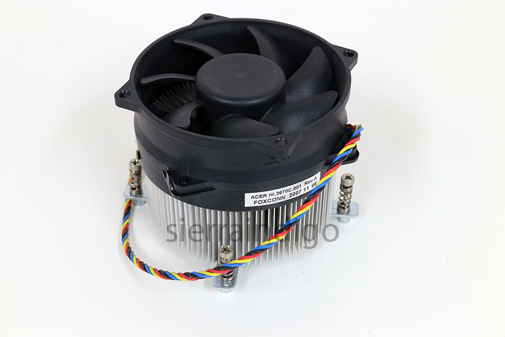

Cerco un dissi per socket 775 molto efficiente. Il problema è che ho un pc con un case orizzontale... dimensioni 10.2 x33.8 x 35.6 cm. Che dissi posso mettere?

Ciao, oltre al.modello del case:
-che cpu hai? È overclockata?
-cosa intendi per molto efficiente?
-che dissipatore hai ora, e che problemi ti ha dato?
Comunque, ti dico la mia, a meno che tu non abbia un quad-core overclockato pesantemente, va bene qualsiasi dissipatore con backplate di fissaggio, in quanto i "ganci" di fissaggio del dissipatore stock Intel sono molto delicati.
Avendo invece 4 viti, il contatto tra cpu e dissipatore è più preciso e migliore.

-il tuo dissi è come quello stock, se non peggio. Inoltre ha lo stesso, pessimo, sistema di fissaggio.
-"che butti aria fuori" non esistono che io sappia, forse solo qualcosa di OEM con formato proprietario. Sei tu che devi assicurare il giusto airflow nel case (di cui non sappiamo ancora il modello )
Ti porto la mia esperienza. Ho un q9400, non overclockato, raffreddato con questo dissipatore, con backplate di fissaggio
ho due ventole da 120mm, una anteriore in immissione e una posteriore in estrazione, su un case vecchia concezione, con alimentatore in alto. Cambiando pasta 1 volta l'anno (lo faccio anche più volentieri con le viti al posto di quei gancetti schifosi in plastica, che si rompono solo a guardarli), con uso intensivo non supero i 55°c (periodo estivo attuale).
Quindi, per prima cosa controlla se il dissipatore fa bene contatto con la cpu. Dovresti toccarlo con mano mentre rilevi 70°, e dovrebbe risultare rovente. Già a 50°c dovresti sentirlo molto caldo. Se così non è, il dissi non fa bene contatto, oppure il termistore legge temp sballate.
Fammi sapere
