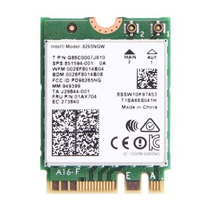

passiamo ora alla questione scheda di rete: ho smontato il portatile, ma non ho trovato l'informazione che chiedi, in compenso ho fatto foto.
lunica cosa che posso dire è che è molto piccola, collegata con un cavo bianco e uno nero e sopra ci sono scritti numeri e acronimi

questa è una scheda su slot m.2 (guarda i pin, ci sono due interruzioni).
Questa è una scheda su slot Half width mini pcie (c'è un solo taglio).
Dalla foto che hai postato sembra che il tuo computer abbia una scheda su slot m.2. Guarda i tagli nella foto che hai postato, sono due. Il cavo bianco e il cavo nero sono le due antenne che ricevono il segnale wifi
Qual'è il produttore del computer? Qual'è il modello? Alcuni produttori permettono solo di installare schede wifi vendute da loro o specifiche. Consiglio le schede di rete Intel 7265, 8260 o 8265. Ovviamente più è alto il numero più la scheda è nuova (tutte hanno la stessa velocità massima, ma ci sono altri parametri che non sto a spiegare) https://www.intel.com/content/www/us...-products.html
C'è un altro problema. Le tua antenne probabilemente sono ottimizzate per i 2.4ghz e non per 2.4+5 ghz, questo potrebbe influire sulle prestazioni. Potresti dover comprare anche delle nuove antenne da sostituire. Per farlo dovresti sventrare il pc. Una volta finito non ti resta altro da fare che installare i giusti driver wifi e bluetooth.
L'alternativa è comprare una scheda di rete wifi tramite usb e collegarla semplicemente Come la Linksys WUSB6300

il mio pc è un Lenovo z50-70 aggiornato a windows 10
Da quanto ne so Lenovo NON permette l'upgrade della scheda wifi con parti generiche. Vai di USB.
