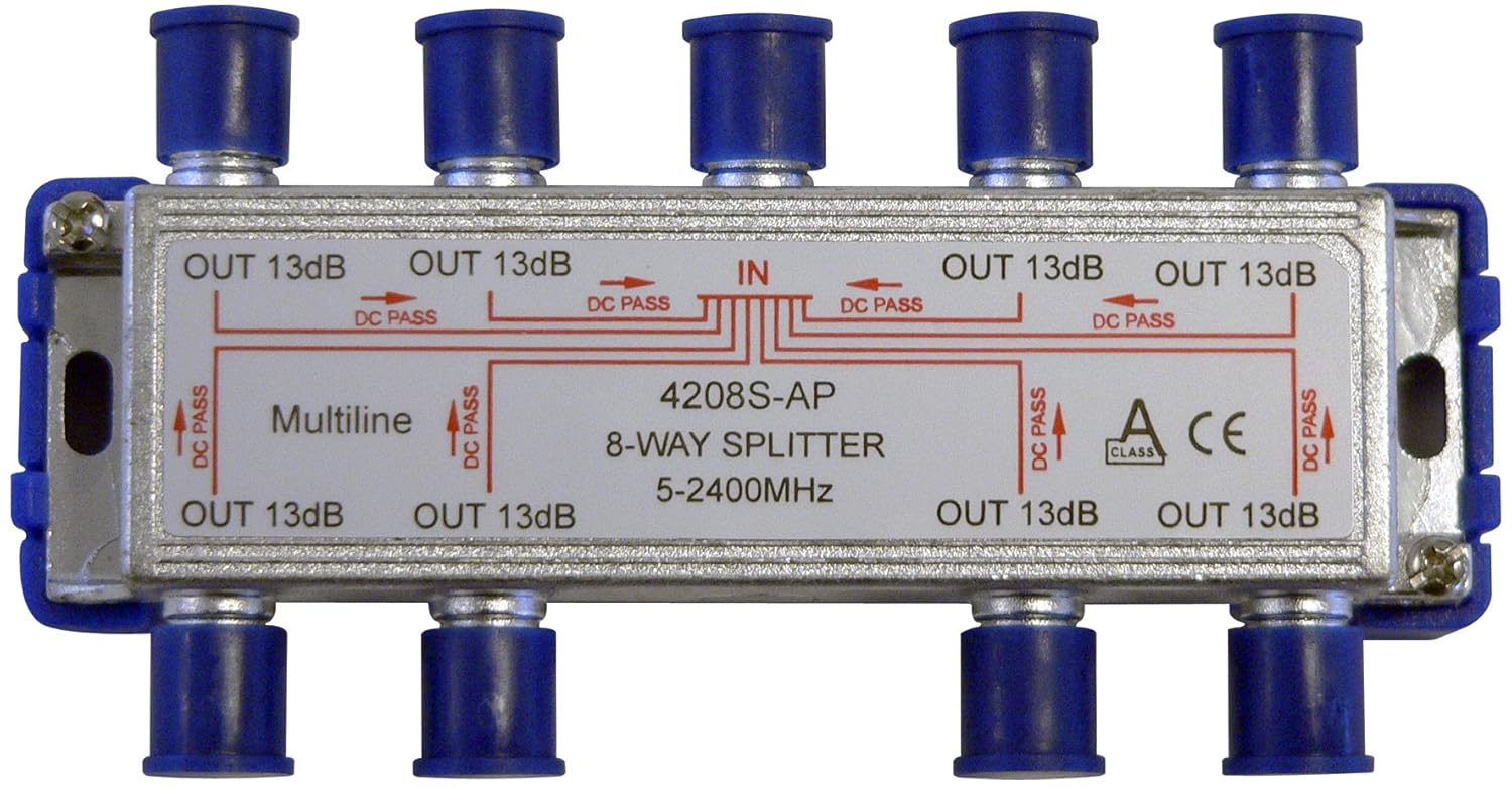

Ciao a tutti, mi rivolgo a chi è un po' più esperto di me in materia di impianti satellitari. Mi hanno da poco montato MySky HD, e il tecnico ha sostituito l'"occhio" della parabola. Quello che avevo montato prima aveva 4 uscite, a cui erano collegati un cavo per ogni stanza. Il nuovo occhio ha solamente un'uscita, che a detta del tecnico può fornire segnale fino a 16 decoder, e mi ha consigliato di installare uno splitter. Visto che ho ancora alcune stanze da cablare, sto valutando uno splitter a 8 vie, e girando su amazon ho trovato questo:
Spoiler:
Pensate possa essere di buona qualità? 13db è una buona intensità di segnale o potrebbe darmi problemi?

13db non è la perdita ?
quanto sono lunghe le singole tratte di cavo ?
e di che sezione è il cavo su ciascuna tratta ?
devi usarle tutte le connessioni ?
quelle che non usi vanno chiuse con resistenza di terminazione F da 75ohm
ma quella marca non la conosco, di norma si usano offel o fracarro

Il cavo a occhio e croce mi sembra da 5mm o forse un po più spesso...non ho la possibilità di misurare la sezione in modo diretto al momento.
Per quanto riguarda la tratta, un cavo scende dal tetto al piano terra (8m circa in linea d'aria) mentre due si fermano al primo piano (5m credo sempre in linea d'aria).
Le resistenze fanno perdere intensità o qualità al segnale? E 13db sono troppi come attenuazione?

se si vedono tutti i canali senza problemi....
altrimenti ci vorrà un elemento attivo tipo amplificatore
cmq l'attenuazione di 13 db non è meglio o peggio: tutti i partitori di quel tipo a 8 vie hanno -13db di perdita per ramo: la differenza la fanno la qualità costruttiva e dei componenti, l'isolamento, l'assenza di buchi sulle varie frequenze, ecc
per le gamme di frequenza designate per un partitore a 2 sono 4, per 3 sono 7 e cosi' via
se la tratta massima è di 8 mt con il 5mm non c'e' problema se sono veramente solo 8 mt
se non devi superare le 4 stazioni riceventi allora meglio mettere un 4 non ha senso abbondare per poi lasciare uscite vuote
uscite vuote che dovrai chiudere con la resistenza che ho detto prima
