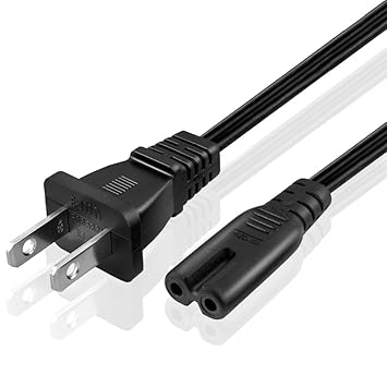

Ho un LG gram preso negli USA, purtroppo questi geni hanno fatto un adattatore senza la terra, e a volte mi da delle piccole scosse quando mi appoggio sulla scocca. La cosa e' abbastanza fastidiosa e riportata su molti forum di laptop negli USA. C'e' modo di ovviare a questo problema? Purtroppo l'adattatore ha una preso di questo tipo https://images-na.ssl-images-amazon....3L._SY355_.jpg quindi non so proprio come fare per risolvere questo problema.
Qualche idea?

Vedendo un po' sul web l'alimentatore dovrebbe avere queste caratteristiche:
OUTPUT: 19V ~2.1A
POWER: 40W
Un qualsiasi alimentatore che dia almeno 40W con lo stesso spinotto andrà bene.
Cercando su eBay LG Gram adapter se ne trovano alcuni in vendita con il cavo a tre poli. Certo, sono comunque alimentatori compatibili.
Per quanto riguarda l'alimentatore USB non credo sia un grosso problema la compatibilità, trattandosi di uno standard, basta che dia l'energia che serve.

Esatto posso confermare i dati, ma comprarlo online e' un problema perche non se ne evince il peso e le dimensioni, questo della LG e' veramente compatto e leggero. Magari passo in un negozio a provare qualche caricatore usb c
