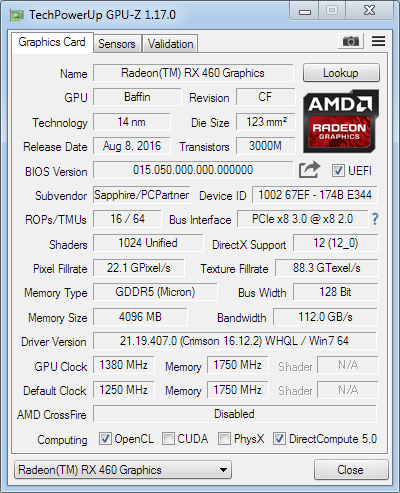

Ciao. Scusa se mi intrometto.
Sto seguendo la discussione interessante, ed ho visto che hai scritto di avere una RX460 alla quale hai sbloccato il bios. Hai per caso anche sbloccato gli stream processors disabilitati di fabbrica?
AMD Ryzen 5 5600X - 2x16 GB G.Skill Trident Z Neo Series 3600 MHz CL16 - MSI B550 Gaming Plus - AMD RX6600 8GB - AOC FHD G-Sync Compatibile

Originariamente inviato da Roland74Fun Guarda i messaggi
DarkDreamz è offline   Rispondi citando il messaggio o parte di esso

Originariamente inviato da DarkDreamz Guarda i messaggi
È la tua? Problemi con l'aggiornamento dei drivers?
Sì e Sì. Se aggiorni i driver ti si blocca il voltaggio e il core. Non ti fa occare più di tanto

Beh.... credo che comunque il miglioramento che possono dare drivers aggiornati siano inferiori rispetto allo sblocco dei core e dell'overclock.
Lo sblocco dei core rimane anche aggiornando i driver, però l'ovc lo perdi oltre 16.12.2
