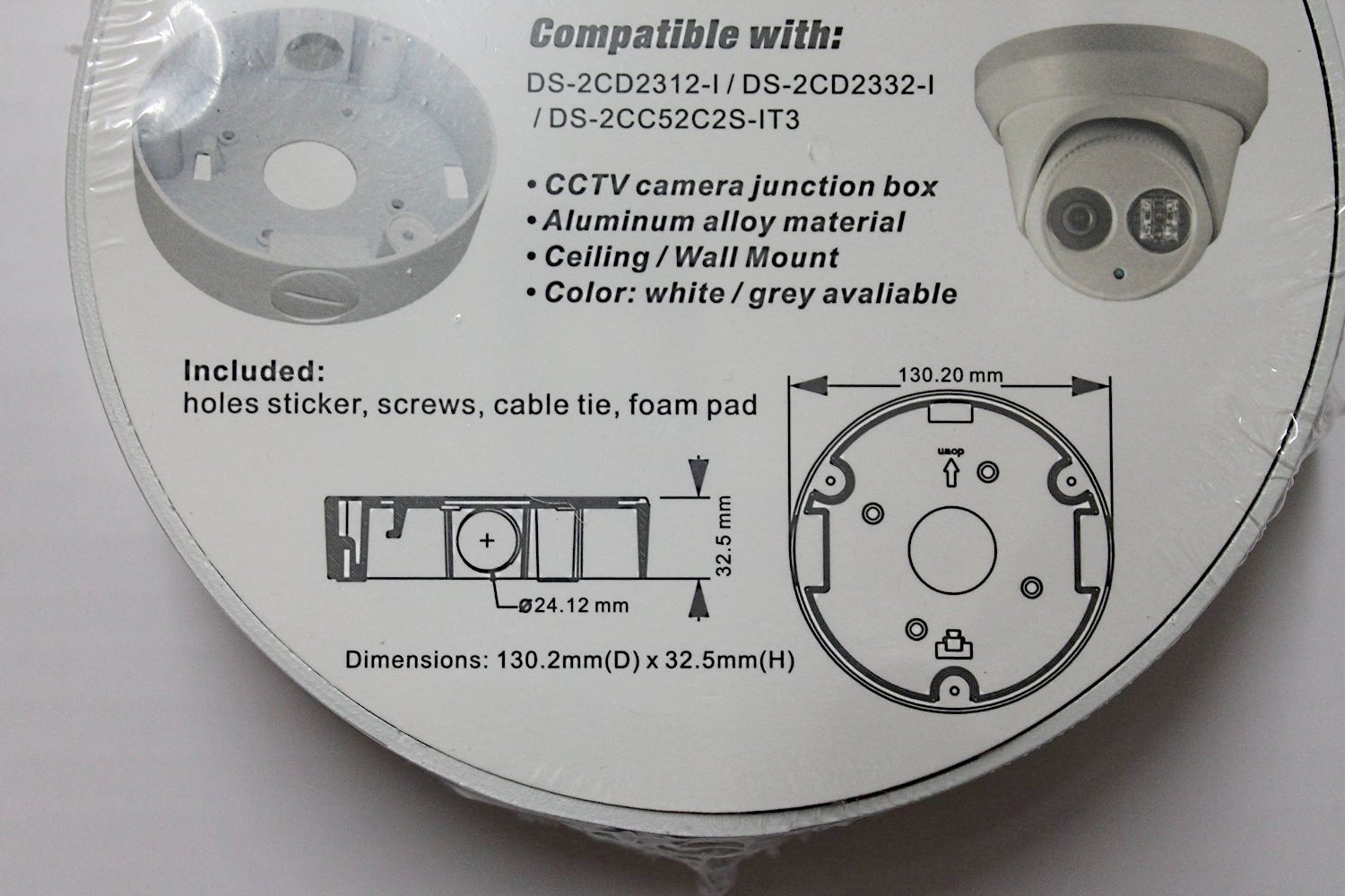

Ecco, ora ci siamo quasi
Le ultime domandine e poi faccio "la frittata" (sperando che vada tutto per il meglio).
La scatola di derivazione è necessaria?

La scatola di derivazione potresti pure non metterla, a patto di trovare un modo per evitare che i cavi prendano acqua, magari una cassetta quadrata accanto alla cam basta, dipende da quanto è grande il corrugato che arriva giù.

1: la telecamera andrà messa proprio sotto il balcone e acqua non ne arriverà neanche in obliquo, visto che il vicolo è strettissimo, quindi se la scatola di derivazione serve per questo posso stare tranquillo. (comunque vedrò di fare un isolamento adeguato, non c'è problema)
