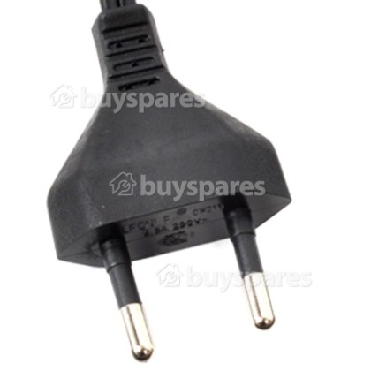

Non dicevo la presa, bensì la spina, il cavo degli altoparlanti ha una spina a 2, come questa per intenderci
Fare la manovra avrebbe senso anche in questo caso?Grazie delle risposte e del supporto.
No, non mi pare, non c'è nulla da coprire se manca la messa a terra (che sia questo il problema? è la loro spina originale, hai modo di verificare?).

Originariamente inviato da Rock N Roll Guarda i messaggi
no in questo caso. Come gia stato detto a questo punto proverei su altro impianto, o su altri punti presa della casa
