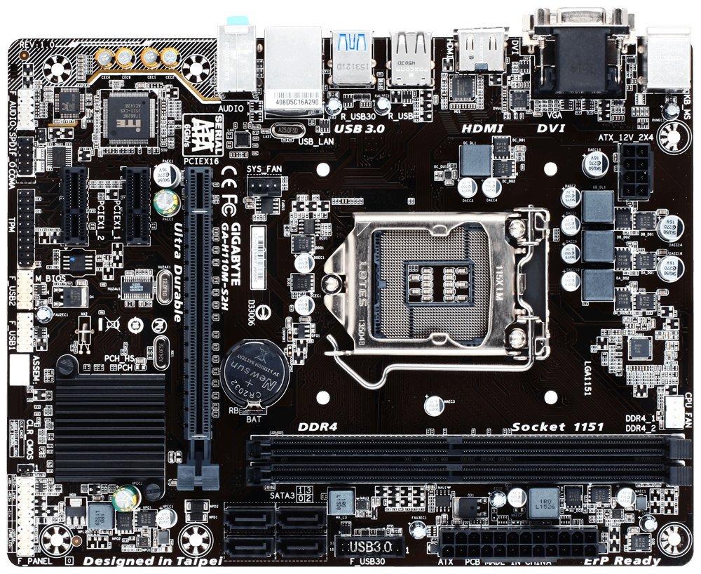

se prendessi su amazon.it una mobo MSI H110M Pro-VD a 48 euro che PSU ci potrei metter su?
oppure una Gigabyte GA-H110M-S2H
ovviamente cercherei di vendere la vecchia mobo su ebay/mercatino hw

la mobo prendi quella che costa meno tanto quella non ti cambia la vita.

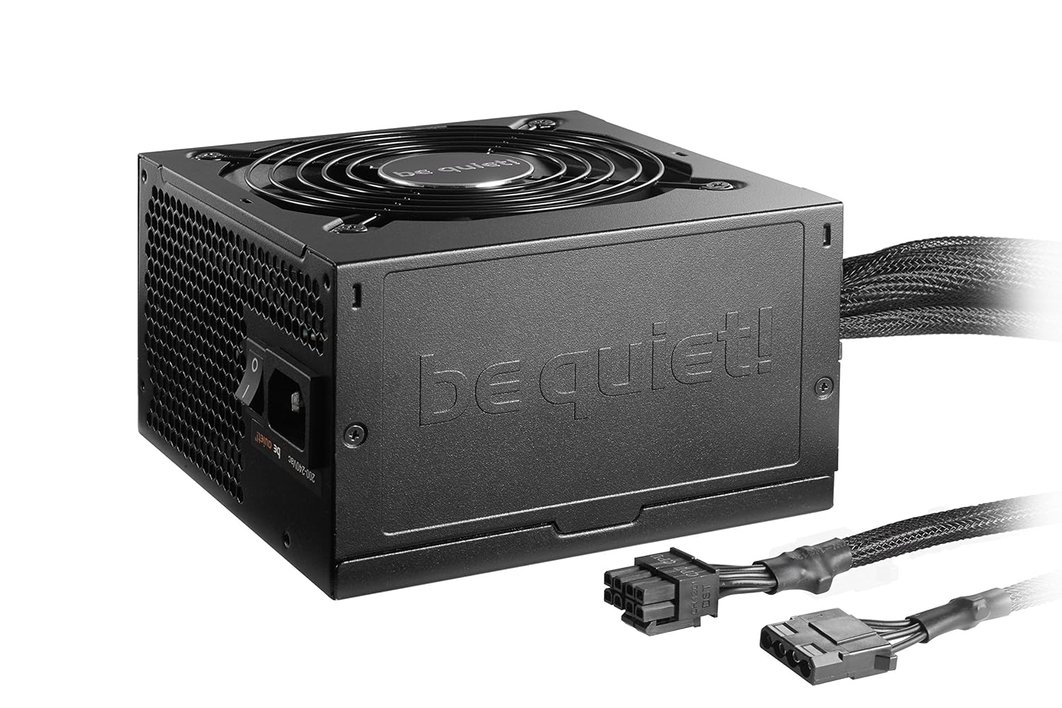

come psu direi che ci stai senza problemi con un be quiet system power 8 500w 55€ Dimensions without cable (L x W x D), (mm) 140 x 150 x 86.
PS: ovviamente prima prendi bene le misure.
grazie mille per l'info! vado di MSI H110M Pro-VD a 48.99 euro
si ho misurato il case e le misure massime per l'alimentatore sono L=180mm x P=150mm x H=90mm quindi questo be quiet ci dovrebbe andare bene.
