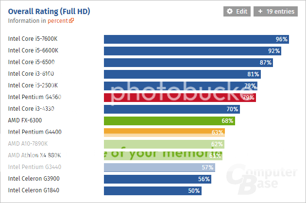

Questo tutto , ma il proccio prendi un Pentium G4560 che non e altro che un i3 senza turbo e avx ma ci fai tutto quello che vuoi alla modica cifra di 55€
Prestazioni simili al vecchio i5 2500k , ma consumi ridotti della metà , inoltre e praticamente a ridosso del core i3 6100 che pero costa il doppio.
