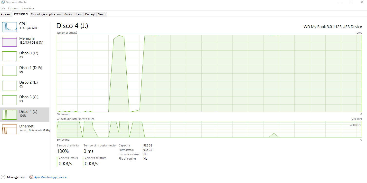

Questo invece rimane connesso continuamente, non fa rumori anomali ma quando è il momento di leggere i dati si prende delle lunghe pause e poi riprende normalmente.
Dal grafico d'utilizzo del task manager appaiono questi picchi, seguiti da momenti di totale inattività (e di utilizzo al 100%)
Sono addirittura riuscito a renderizzare un video con materiale totalmente presente in quell'hdd, e in molto tempo il render è andato a buon fine (se si fosse disconnesso, sony vegas sarebbe crashato).
D'altra parte però mi risulta impossibile trasferire i dati ad un altro drive dato che le lunghe pause fanno fallire il processo, idem per lo scandisk.
L'analisi per il defrag da un 2% di frammentazione.

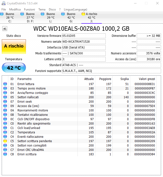

Questa è l'analisi di CrystalDisk, quanto è grave la situazione?

IMHO al punto che è meglio salvare altrove i dati e sostituire il disco
alla voce C5 hai un valore esadecimale di 209 che corrisponde, in binario, a 521, in più una valanga di errori in lettura (over 30mila)
l'hard disk immagino e temo che sia di quelli con connettore saldato/proprietario, per cui non c'è neanche la possibilità di alcun intervento manuale al di la di hdd regenerator, che però
- è meglio fare dopo aver salvato i dati
- a disco vuoto
- e in versione free corregge solamente 1 settore pendente, ne resterebbero poi altri 520
- non garantisce comunque nulla dato che 521 settori sono veramente tanti
ciao ciao

Ciao, salva i dati quanto prima e cambia l' hd immediatamente
Oltre al pallino giallo, hai moltissimi........errori alla voce Errori lettura del WD .
Errori lettura >
Indica il numero delle volte in cui è capitato un errore di lettura hardware avvenuto leggendo un dato dalla superficie del disco.
Un valore diverso da zero indica un problema della superficie del disco o delle testine di lettura/scrittura
E hai errori anche alla voce Errori scrittura >
Il numero totale di errori avvenuti durante la scrittura di un settore.
Queste due voci, errori lettura e scrittura, chiaramente sono dipendenti l' una dall' altra .
Se i dati vengono letti male, vengono scritti male.......perchè vengono letti male ?
O perchè sono stati scritti male in precedenza, perchè ci sono dei problemi nella superficie del disco .
Peggio ancora se il problema sono le testine, che essendo rovinate, non calibrate al livello giusto, leggono e quindi di conseguenza, scrivono male, anche se la superficie del disco non è rovinata .
Il problema può essere anche del rotore che tiene le testine, basta che sia leggermente, in modo infinitesimale piegato, di conseguenza le testine invece di essere dritte, sono piegate...........
