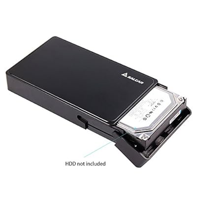

Cioè al posto di collegare l'hdd alla mobo del PC, lo metti in un box usb e lo usi esternamente.
Cioè una roba del genere?
Buros è offline   Rispondi citando il messaggio o parte di esso
Old 24-02-2017, 00:00   #12
Pozhar
L'Avatar di Pozhar
Iscritto dal: Sep 2011
Messaggi: 6094
Esatto.

l'hdd è da 2,5" o da 3,5" come credo più probabile?
ad ogni modo la differenza è che i casebox usb 2,5" sono autoalimentati mentre quelli da 3,5" hanno un trasformatore elettrico aggiuntivo
valuta tu se vale la pena spendere i soldi del casebox oppure no, tanto costano relativamente poco i modelli entry
