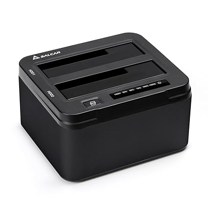

Sì, purtroppo si impalla anche facendo una alla volta... La clonazione che intendo io sarebbe offline, tramite uno di questi
Quindi niente software in questo caso

La dock station dovrebbe arrivarmi venerdì. Aggiornerò il post

Secondo me con la docking station avrai gli stessi problemi come su windows: ci starà giorni e giorni a copiare il possibile. Comunque tentar non nuoce. Certo che se sono dati veramente importanti, io una telefonatina alla Kroll la farei. Giusto per sapere un preventivo..

Eh sì, tengo in considerazione... La dock station non è ancora arrivata... Qualcosa comunque riesco a recuperarla manualmente e lentissimamente. Ma finora, purtroppo, non sono proprio le cose più importanti...
