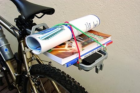

Ora, non avendo molta manualità col modding, diciamo pure nessuna, stavo pensando di acquistare dei cavi "Master Lock 3018EURDATFLU", questi:
Sull'amazzone vendono 4 di questi cavi a 3€, dite che potrebbero andare bene? Sono lunghi 25cm (ganci inclusi), il cavo ha un diametro di 4mm.
La domanda che mi pongo è? Possono andare bene quei gancetti? O rischio che si crei vibrazione tra il gancio e il punto in cui tocca il case?

si, quei cavi/corde elastiche vanno bene e non ci dovrebbero essere problemi per l'uso che vuoi farne e per il risultato che vuoi ottenere.
Ho già usato quel tipo di corde per lavori simili e in quel caso le vibrazioni non si sono "propagate". Anche se il gancio è in metallo, non è un problema in questo caso, perché il cavo è fatto con materiale in nylon/caucciù etc... e quindi "isola" e va a "spezzare" un eventuale "propagazione". Discorso diverso se si parlava di un cavo/filo interamente in metallo... in quel caso, i tuoi dubbi, erano legittimi e potevano trovare effettivamente riscontro nella realtà.

Confermo che funzionano da dio
Con 4 cavetti sono riuscito a fissarlo abbastanza bene, e senza che tocchi nulla del case. Io ho preso quelli da 25 cm di lunghezza, anche da 30 o 35 andrebbero bene.
