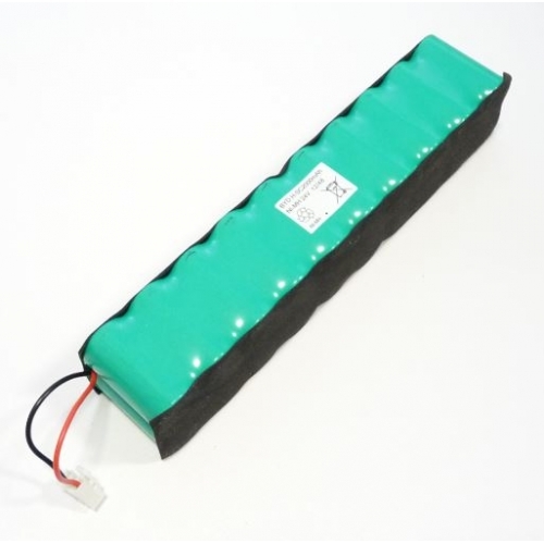

Salve a tutti,
possiedo una SCOPA ELETTRICA AIR FORCE ROWENTA BATTERIA 24V
e la batteria vedo che ormai è andata, l'acquisto della nuova è semplice però vorrei auto-costruirla così per soddisfazione.
Vorrei capire come fare se qualcuno mi instruisse un pò e mi dicesse le differenze di batterie e tipologie, grazie....

Sembrano semplicemente 20 batterie NiMH in serie (*), ma devi scartare il cartoccio per esserne sicuro...
Devi solo comprarne altre 20 uguali e collegarle tutte in fila.
Più sono i mAh sull'etichetta, più dura la carica.
(*) 20x1.2V= 24V

Le lamelle sulle batterie di norma sono saldate mediante una puntatrice.
Se ci provate con lo stagno...auguri vivissimi Rischiate pure di deteriorare la batteria col calore.

Devi prima sapere il tipo di batteria.
Dalla foto non si vede niente, ma non è detto sia scritto sull'etichetta.
