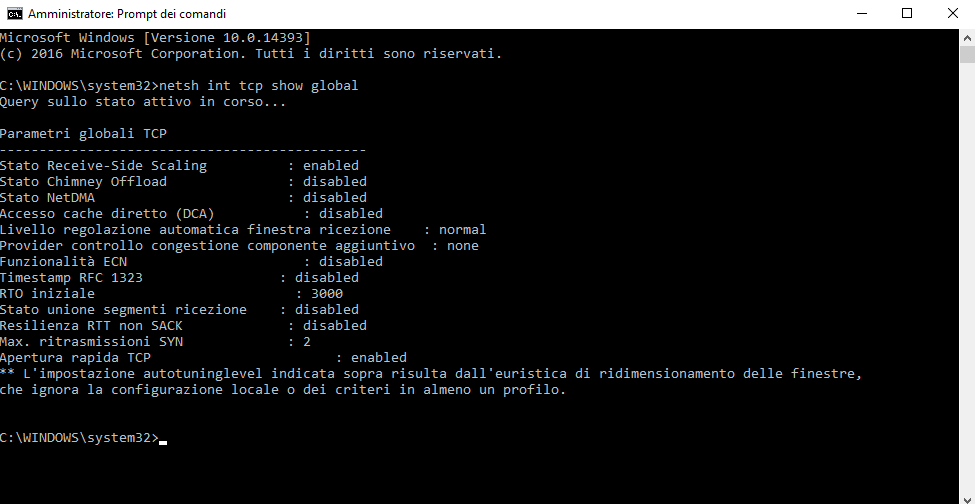

Ciao ragazzi, dopo una settimana di tentativi sto per impazzire e chiedo quindi aiuto qui sul forum!
Il problema, siccome ho avuto modo di provare e riprovare, sembra partire dall'ISP o dal router in sé, ma ancora non ne sono sicuro.
Quello che succede, praticamente, è che la velocità di download è variabile e ogni tanto la connessione rallenta in modo così marcato, che sembra quasi crashare (anche se non crasha). Questa situazione persiste per circa 2-3 secondi, per poi far riprendere tutto a rilento e tornare "alla norma" dopo poco. Cambia anche in base alle piattaforme. Su Steam non va oltre i 600 kb/s (ma solitamente andava a circa 850-860 kb/s), su Origin non ho testato e su Uplay mantiene una velocità più simile alla solita, ma con qualche sbalzo e sempre con i "mini-crash". Inoltre, questo problema sembra anche intaccare i download su Steam, non permettendomi di completarli (ad esempio, Men of War Assault Squad 2 si ferma a 1,9 gb e non riesce più a proseguire, e lo fa con tutti i giochi). Succede anche durante la navigazione, a volte non carica le pagine pur non crashando e devo refreshare 1-2 volte. Potrebbe essere qualcosa che corrompe i miei download e disturba la navigazione ? Ad esempio dei pacchetti malandati spediti dal mio router ? C'è una possibilità che quest'ultimo sia in dicitura di arrivo e prossimo alla bara ?
Intanto vi do alcuni dettagli :
- Il modem/router è un TP-Link, TD-W8951ND (quasi due anni di vita, utilizzo medio, non troppo intensivo ma neanche leggero)
- Il mio provider è Vodafone, la connessione è una 7 mbps
- Prima della settimana scorsa funzionava tutto ed era tutto nella norma, da Domenica 4 (circa) si manifesta questo problema
- L'installazione di windows è pulita, come lo è l'installazione di tutte le altre applicazioni (ho fatto tutto circa tre giorni fa, formattando completamente, imputando i problemi al disco troppo oberato. Ho anche utilizzato un disco nuovo di pacca, senza notare nessuna differenza)
- Ho chiamato il provider, loro dicono che è tutto a posto da loro
- Ho riconfigurato da 0 il router, reimpostandolo ai valori di fabbrica e riapplicando i dati di login del provider (mi sono assicurato più volte che fossero corretti)
- Ho seguito vari consigli su steam per far riprendere i download (ma senza successo)
- Ho aperto le porte necessarie (anche se non è mai stato necessario)
- Ho provato ad aprire in modalità provvisoria con rete e far scaricare, stessa zuppa
- Ho provato ad usare i vari comandi di ipconfig (flush/release/renew) senza avere risultati
- Speedtest continua a darmi i soliti valori, 6,98 mbps di download e 0,40 mbps di upload, con un ping che varia dai 60-70 (di notte o nei momenti più calmi) ai 90-120 (di giorno), per poi arrivare in certi momenti, di particolare congestione a 200 (con circa 4,8-5 mbps in download e 0,20-0,30 mbps in upload)
- Ho aggiornato i driver della scheda di rete, non è cambiato niente
- Non uso DNS alternativi (ho provato anche ad utilizzare google e opendns, riscontrando nessuna differenza rispetto ai valori predefiniti) e il mio IP è dinamico
- Tutte le applicazioni che utilizzano internet sono sbloccate, sia sul firewall che sull'antivirus (che è avast). Malwarebytes è free, quindi non ha la modalità in tempo reale, non può influire quindi.
I miei valori sono :
SNR : down 28 - up 27,3
Attenuazione : down 13,9 - up 8,2
Trasmissione dati : down 8127 - up 476
Velocità massima di trasmissione dati : down 19304 - up 976
Il log del router :
Codice:
12/11/2016 19:32:25> netMakeChannDial: err=-3000 rn_p=80543d40
12/11/2016 19:32:25> Last errorlog repeat 1 Times
12/11/2016 19:32:27> Last errorlog repeat 10 Times
12/11/2016 19:32:27> netMakeChannDial: err=-3000 rn_p=80543d40
12/11/2016 19:32:29> Last errorlog repeat 5 Times
12/11/2016 19:32:31> Call Failed
Questo è ciò che mi viene fuori con il comando, tutto regolare no ?
