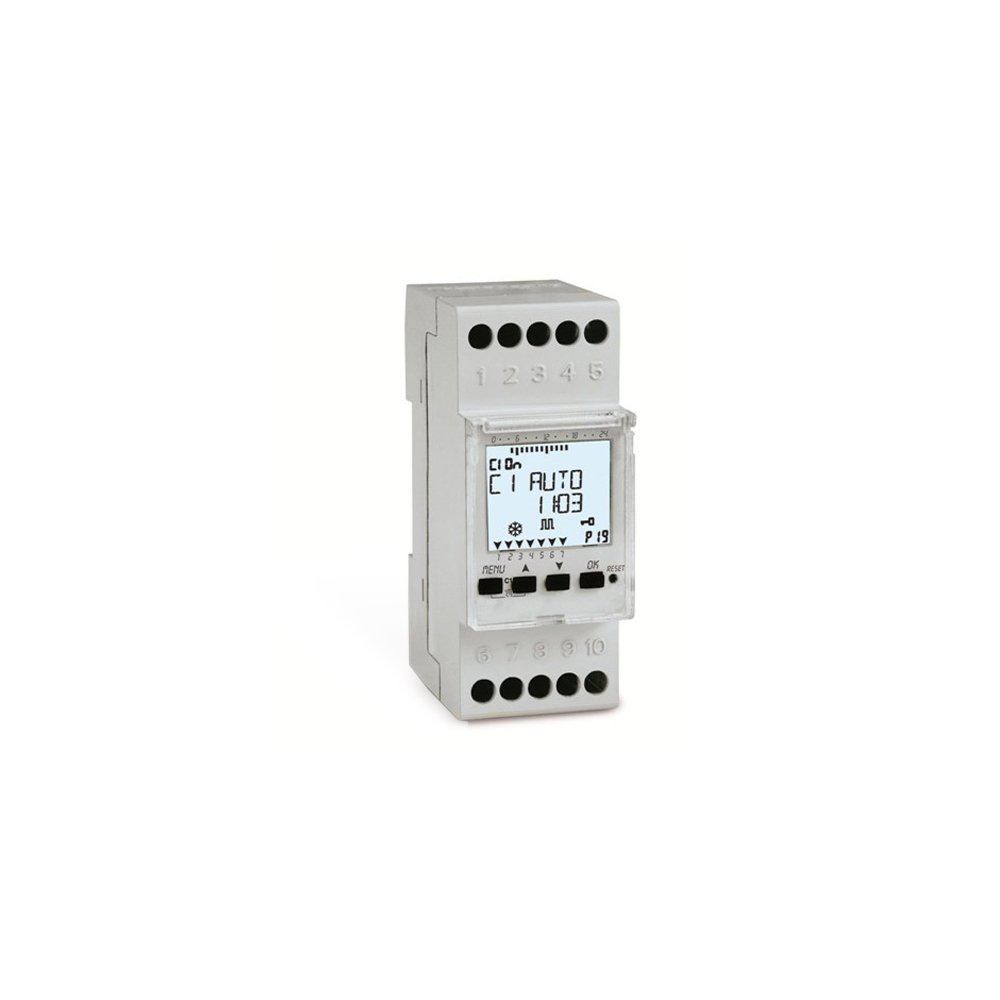

Praticamente con un temporizzatore programmabile digitale da barra din come questo sotto, dovrebbe fare ciò che vuole in maniera semplicissima...

esiste tutto ciò che chiedi...meccanico (cavalieri), digitale, DIN su quadro, con/senza menù interattivo, con/senza retroilluminazione, con/senza cambio automatico ora legale/solare, 1 o 2 relè, con/senza ricezione GPS / DCS e fino a 672 interventi ON/OFF.
chi ? marca Perry - catalogo -
