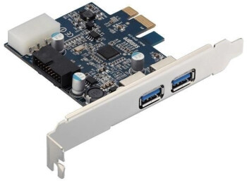

quella scheda madre non ha porte USB3, la miglior cosa da fare e' prendere una schedina PCI-E con 2 porte interne (header su PCB) e due esterne
Controller USB 3.0 PCI Express
il cavo delle due porte lo collegherai al connettore nero, quello bianco e' per alimentazione extra che alcune periferiche USB3 necessitano.
