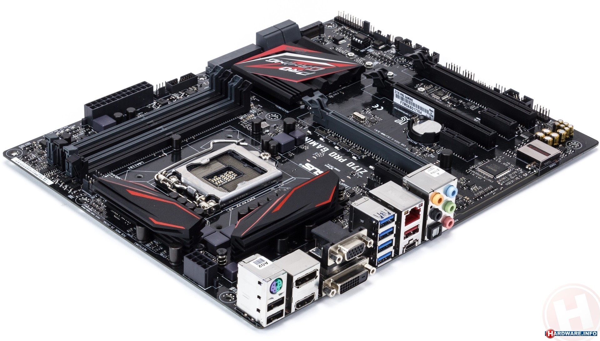

Ciao a tutti, potreste darmi una mano a capire una cosa su cui mi sto arrovellando? (sembra una stupidata ma non sto trovando una soluzione)
C'è una caratteristica di moltissime schede madri attuali (tra cui l'asus z170 pro gaming che ho appena preso) che proprio non riesco a capire, e la cosa strana è che non sono riuscito a trovare nessuna informazione al riguardo:
Da qualunque parte (anche sul suo manuale) c'è scritto che l'audio è a 8 canali, compatibile con 7.1, ecc. , ma manca una delle porte audio analogiche!
Come si può vedere in questa foto , al posto della porta per jack 3,5mm grigia (per gli speaker laterali), c'è una porta ottica.
Visto che la porta ottica è anch'essa grigia, e che non sono riuscito a trovare nessuna informazione per un problema così ovvio, ingenuamente ho pensato che quel connettore fosse fatto in modo da poter collegare sia un cavo ottico, sia un normale jack, ma alla fine non è stato così! In quella porta ci può entrare solo un cavo ottico.
Quello che non capisco è: se per questa scheda (e per moltissime altre perché ho visto che al momento è fatta così la maggior parte delle schede) è sbandierata da tutte le parti la compatibilità ai sistemi 7.1, secondo i geni che hanno progettato questo nuovo fantastico standard dove andrebbe collegato il jack analogico per gli speaker laterali??

che ci fai con 8 casse se hai due orecchie?
prova a collegarlo nell'audio frontale del case
eh ma l'audio frontale corrisponde ai due speaker frontali (connettore verde), collegamento che ho già fatto nel connettore verde sul retro con uno sdoppiatore a Y, per tamponare la situazione...
ma in questo modo sostanzialmente ho un 5.1 quando in teoria sia scheda madre che cuffie sarebbero 7.1

ah no, non c'è bisogno di usare le uscite sul case, sorry!
configurando dal pannello di controllo audio come 7.1 le prese posteriori diventano rispettivamente:
arancio: cassa centrale + sub
blu: casse posteriori
verde: casse frontali
nero: casse laterali
rosa: microfono

sul manuale c'è scritto altro...
blu : line-in
optical : side-speaker out
NON aggiornare a W10 e LEGGI QUEL DANNATO MANUALE !!! (qualunque esso sia)
risolverai il 99.9% dei problemi

Non ho questa MB, ma anche la mia riporta sul manuale line in=blue, ha lo stesso chip realtek e usa gli stessi driver, attivando dal pannello proprietà audio di windows la modalità 7.1, si cambia la funzione dei connettori nero e blu.
Penso sia così anche per la MB in questione, se così non fosse direi che è un bel limite!
