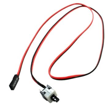

Cmq se non riesci e hai poca pratica con saldatore etc...e vuoi risolvere facilmente, ti basta acquistare un cavetto come questo
e te lo porti esternamente al case e lo posizioni dove ti è più congeniale.
Non sarà il massimo dell'estetica, ma non parliamo di chissà che cosa.. non si vede nemmeno e poi non è che il case sia tutto questo splendore: è ridotto male... per cui per me è la migliore soluzione se non vuoi starci a smanettare.

La parte che va collegata alla scheda madre, è identica al cavo originale del case... (connettore a 2 pin) devi solo scollegare quello originale del case e inserire il nuovo... e poi dall'altro capo c'è il pulsante on/off da premere.
Questo è tutto... non devi smanettare e fare nessuna modifica.

Cmq per quanto riguarda il cavo, basta che vai su ebay e similare e scrivi:
ATX PC Computer Motherboard Power Cable Switch On/Off
Scheda madre Cavo Di Alimentazione Interruttore ON/OFF
INTERRUTTORE RESET Riavvio pc tasto On Off accensione alimentatore ATX cavo
etc...
Accertati che sia a 2 pin.
PS: se vuoi in privato ti dico direttamente dove prenderlo a buon prezzo e spedito dall'Italia.
