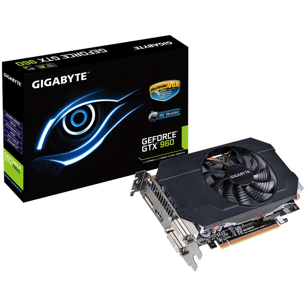

Ciao a tutti, ho un amico con un problema: ha un computer relativamente nuovo, con una Gtx960 con una sola ventola (deve essere una 960 stock) che, a detta sua, scalda parecchio e la ventola fa parecchio rumore (tipo con the witcher 3 con impostazioni non ultra va cmq a 73.gradi dopo pochi minuti di gioco e arriva a 75-77c). Siccome ha comprato il computer in un grande magazzino (ed io, grazie a voi, non l'ho fatto e mi è andata bene), li gli hanno ovviamente detto che la colpa è sua che maxa troppo i giochi. Purtroppo non è così. Quindi ha chiesto a me (come se io fossi un esperto!!!). Aprendo il case mi sono reso conto che la ventola della gpu poggia su un dissipatore che ha come una specie di patina... tipo plastichina di 1mm... nella parte in alto (a contatto con la ventola, non in basso, a contatto con la gpu...).può essere pasta termica oppure chi ha installato il tutto si è scordato un rivestimento?!?! Per darvi un idea, ha la stessa consistenza di una pellicola e, se non fosse stata appena appena opaca, non ce ne saremmo neanche accorti... cosa può essere? È meglio levarla per far fare più giro d'aria? Il fatto che sia molto rumorosa, può essere colpa di quella?

non hai modo di fare una foto e farci vedere? puoi upparla su un sito di free hosting, tipo postimage.org, scegliendo poi il link "anteprima per forum"
comunque anche se fosse la plastica di rivestimento del dissipatore non credo che il rumore e/o le temperature rilevate dipendano da essa
semmai fai installare al tuo amico msi afterburner e settate una curva personalizzata, per quanto non credo sia risolutiva come cosa, diciamo però che aiuterà le temperature (ma non il rumore)
nel case poi quante ventole sono presenti? in entrata davanti? in uscita dietro?
il tutto escludendo la ventola cpu e quella della psu
la scheda assomiglia a quale tra queste due?
1. http://www.nvidia.it/content/product...tx-960-top.png
2. http://images.eprice.it/nobrand/0/HR...b68182629e.jpg
ciao ciao

Innanzitutto grazie della velocità. Per ora non riesco ad avere foto della plastica: lui è fuori, ma mi ha già detto (ed ha ragione) che la patina è talmente leggera che sulla foto non la vedresti. Cmq somiglia molto a questa https://encrypted-tbn1.gstatic.com/i..._M_RGN-oR-vPRy ... per il comparto ventole... ahahah come hanno detto altri quando stavo x fare la cavolata io, al supermercato... ehm, ventole??!? Se non ricordo male c'è solo una in uscita in basso, nessuna di ingresso, sopratutto davanti, dove è completamente chiuso come un pc desktop (anche se il case da un lato ha una griglia bella larga, per la verità! ). se non sbaglio è un hp... su afterburner, è l'unica cosa che gli ho suggerito anche io ed in effetti ha funzionato un pò (anche come rumore, dato che prima pompava a manetta anche se non era sotto sforzo). L'ho tranquillizzato che anche 75-76 gradi su the witcher (o su project racing, dato che gioca spesso anche a quello) non la distruggono in 6 mesi ma... sinceramente non sono così sicuro... secondo voi quanto può scaldare una scheda del genere prima di avere conseguenze serie?!?!

Il mio consiglio è di montare un dissipatore after market tipo arctic accelero mono plus....ti assicuro che non sentirai più alcun rumore...

Guarda, una temperatura del genere per una GPU a me pare assolutamente normale, soprattutto se ha dissipatore reference.
La mia vecchia hd4890 girava tutto il tempo fissa a 90-92°C e ancora sta nel pc di un mio amico e va da dio.
Qui trovi una grafico con le temperature raggiunte da varie GTX 960, come puoi vedere la peggiore (Zotac, molto conosciuta per le sue soluzioni dissipative poco efficaci) raggiunge una temperatura simile alla scheda del tuo amico, magari è anche la stessa!

80° in full load non sono nulla per una gpu, anche quelle fatte con dissipatori "modesti"
i vrm probabilmente saranno più caldi, tipo un +10~15°C ma tanto sono anni che non mettono più i sensori sui vrm (tranne qualche raro modello) quindi occhio non vede, termometro non duole
il case quindi non ha una griglia anteriore se ho capito bene, quindi metterci una ventola sarebbe inutile, peccato perchè creare un flusso d'aria da davanti verso dietro non sarebbe male
non si riuscirebbe neanche con un po' di modding artigianale a base di trapano/alternativo?

Ok, ora rompe le scatole x il rumore (della ventola gpu). Domanda: è tanto difficile cambiare ventola? Su quella gpu che vi ho postato è possibile cambiarla? Si rischia parecchio? (Scusate, ma mi sta facendo uscire scemo... tra un pò gli do il mio account e gli dico posta tu!!! No, perché cmq ci capirebbe meno di me -ed è tutto dire!!! )

E se è fattibile, il dissipatore proposto da fantacaz è compatibile? Ps grazie ancora x i mille consigli!!!

Sì ad entrambe le domande. Il dissipatore che ti ho detto è compatibile con la gtx 960 e per l'alimentatore non cambia nulla...

Allora: innanzitutto abbiamo montato la ventola consigliata. Probabilmente andremo all'inferno per i moccoli tirati, ma ci siamo riusciti. Pro: è SILENZIOSISSIMA... tanto che in certi momenti credevamo fosse spenta! Pro: project cars è passato da 70 gradi a 44!!! Altro pro (di cui non capiamo il motivo e è il motivo della riapertura, oltre i ringraziamenti!!! ) La gpu adesso quando gioca a quel gioco secondo afterburner è impegnata x meno del 50percento quando prima raggiungeva i 100... e il gioco va da dio!!! Unico neo: non ci sta nel case (che dovremo bucare x poterlo chiudere, ma anche chissene!!!! )😀😀😀😀. Grazie ancora di tutto!

Bene! Ma che ventola avete montato??

Quella che hai consigliato tu! La artic accelero mono ecc... 😃😃😃 ... scusa il ritardo, ma ero a confessarmi dopo le parole tirate oggi!!! Ps secondo te, perché adesso la gpu é meno impegnata nei giochi?
