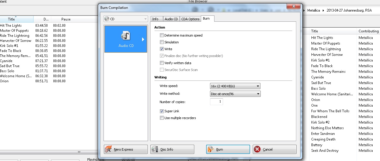

strano per nero, ma hai la full o nero express? questa ad esempio è una schermata di un nero a caso (non so che release) da google: http://4.bp.blogspot.com/-4OdiIztcgD...rn+setting.jpg

dallo screenshot (è tuo?) io lo vedo, Disc-At-Once, nel menu a tendina ci sarà anche Track-At-Once
piuttosto non so cosa sia quel "super link" flaggato

dallo screenshot (è tuo?) io lo vedo, Disc-At-Once, nel menu a tendina ci sarà anche Track-At-Once...piuttosto non so cosa sia quel "super link" flaggato.
C' è anche il Track-At-Once, ma quello ho letto dappertutto che per i vecchi lettori non va usato.
Il "Super Link" è esattamente il vecchio "Protezione buffer underrun" rinominato.
