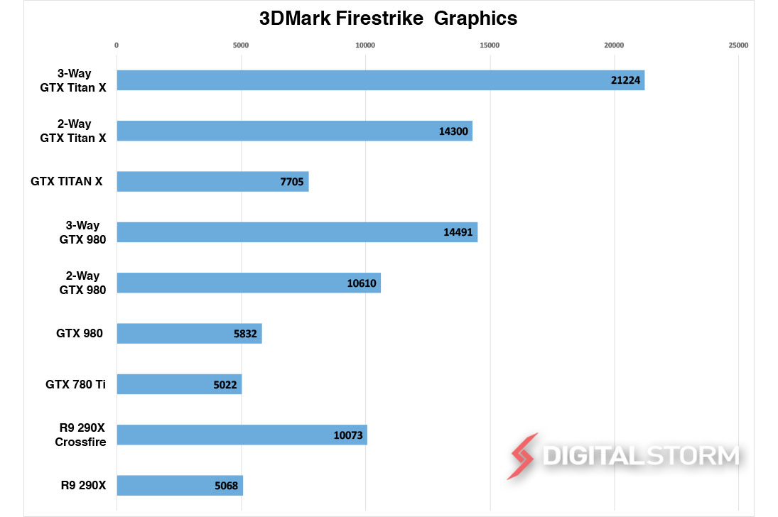

Ricordo che fare un 3-sli porta risultati assai bassi ripsetto ad un CF. In pratica la 3 scheda non viene quasi utilizzata. Almeno questo ricordo di aver letto anni fa, poi non so se ricordo male

Nvidia ASUS ROG Astral GeForce RTX 5090 OC Edition , AMD Ryzen 7 9800X3D, 32 GB Crucial HyperX DDR5 @7600, SSD NVME Corsair Pcie 4.0 4TB, Monitor 4K Asus ROG Swift OLED PG32UCDM, Volante Logitech G RS50
Confermo, la terza scheda viene a malapena usata nella fisica e rispetto al 2-way cambia pochissimo, ma da solo problemi di temperatura, mettendo sotto stress il sistema con furmark la seconda scheda quella che prende aria a ridosso della terza dopo 4 minuti o meno va già in thermal trotthling a 100°c..
Gli ho consigliato di levarne una e rivenderla..
Al135 ti ringrazio, ma ai test sintetici non do molta importanza, preferisco l'ambito reale
