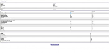

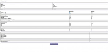

Aggiungo qualche schermata dal mio router per rendere meglio l'idea:
-nella prima c'è la situazione normale;
-nella seconda l'azzeramento dell'snr e conseguente caduta della portante;
-nella terza è visibile il riaggancio della portante a valori di data rate sensibilmente inferiori;
-e, infine, nella quarta schermata, è possibile notare, dall'aumento dell'snr, come il rumore sulla linea sia cessato, cosa che mi permetterebbe di riagganciare i precedenti e normali 14mega.
