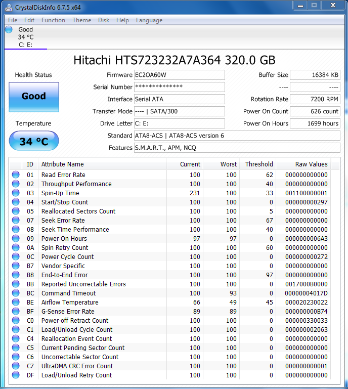

L'hard disk che ho acquistato usato, emette un ticchettio, come di una molletta anche se non sto' effettuando nessuna operazione sul pc, poi magari smette, da cristaldiskinfo pero' appare tutto regolare, cosa puo' essere quel suono?

Marca e modello del disco? Posta la schermata di test di Crystaldiskinfo

Il disco presenta errori alla voce g-sense che in genere sono dovuti a vibrazioni eccessive o colpi presi mentre il disco era in funzione.
Il ticchettio che senti, unito agli errori g-sense, potrebbe essere un campanello di allarme sullo stato della meccanica del disco.
Comunque, il disco non ha al momento problemi gravi perchè alcuni valori riportati da CrystalDisk hanno valori che sembrano poco attendibili. Tienilo monitorato per verificare che comunque i valori si matengano stabili e fai un controllo con il software propietario del produttore del disco.
Visto che c'è un solo errore alla voce Ultra dma error count e che questo tipo di errori in genere sono dovuti a cavi sata di bassa qualità e/o connettori sata malfunzionanti, se in futuro il numero dovesse aumentare valuta il cambio del cavo sata e/o la porta della scheda madre a cui è connesso.

beh disco usato, sai come è stato realmente usato dal precedente proprietario?
1700 ore di utilizzo e 626 accensioni, ovvero nulla
se è stata un'accensione al giorno ha lavorato circa 3 ore al giorno per 2 anni e 9 mesi, eccetera di conseguenza per i calcoli
fatto sta che o è stato usato poco tempo ogni giorno oppure è stato acceso più volte ogni giorno, ed in quest'ultimo caso perchè? per normale utilizzo o per problemi, tipo che si piantava?
come ti suggeriva gianmpu, tienilo monitorato, specie dopo quanto successo ieri sera
il rumore di per se non è necessariamente un indicatore di guasto, ricordo anni fa degli hdd che sembravano dei ruscelli per il tipo di rumore emesso ma che funzionavano perfettamente
però se oltre a rumori strani l'hdd si pianta in varie occasioni senza motivo, come ieri, allora meglio tenerlo d'occhio
