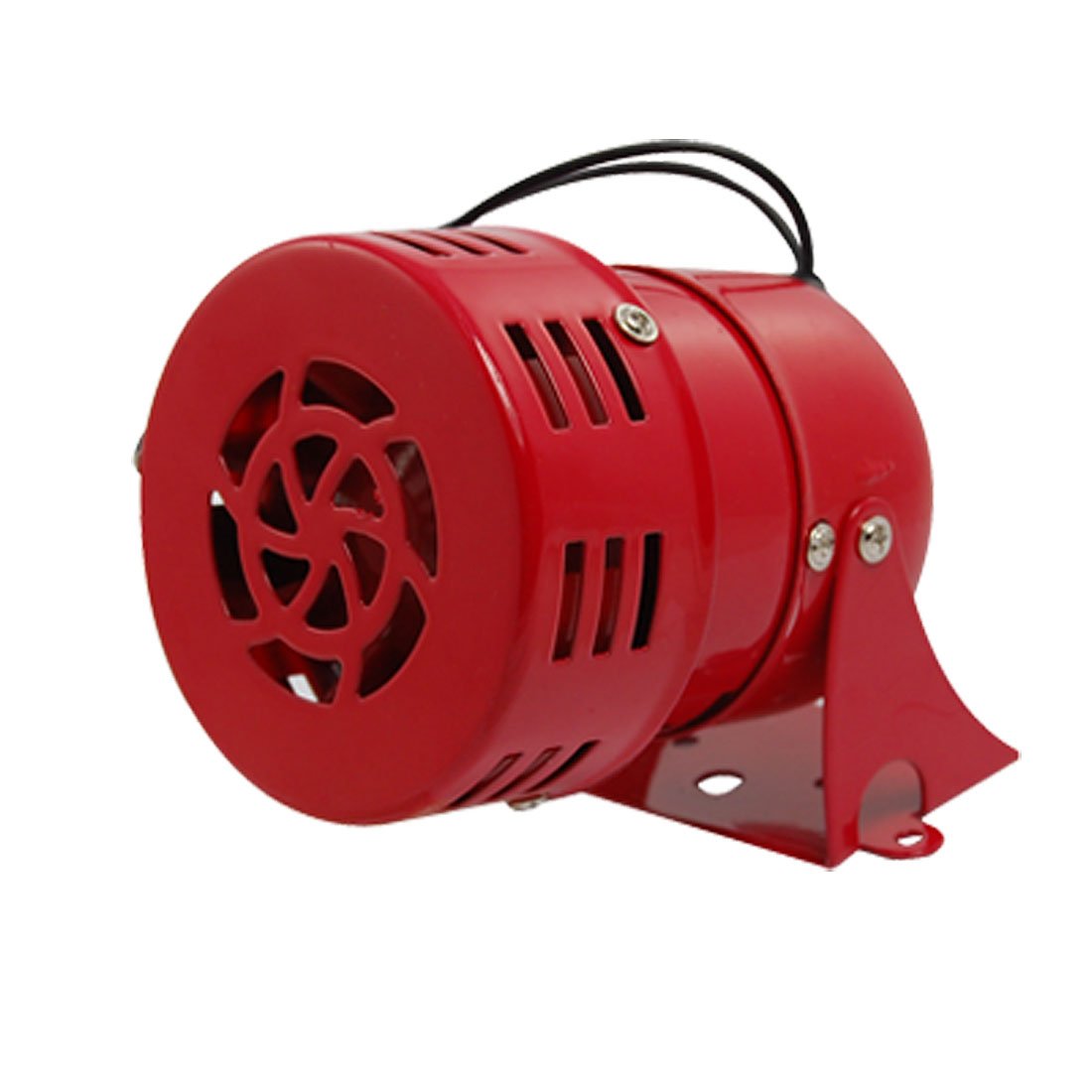

Secondo me prendi una sirena 220v (20€), la attacchi ad una presa che si piloti col telecomando (15€) e sei apposto.

per funzionare si ma c'è un problema quel tipo di presa comandata funziona generalmente mediante un telecomando IR che richiede che il telecomando venga puntato nella direzione della presa e non funziona da un'altra stanza per questo io proponevo il telecomando di un cancello, ha una portata enorme e non è soggetto al LOS

ci sono in vendita prese comandate a radiofrequenza sui 433mhz, le uso da anni e sono affidabili ed economicissime, prese nella famosa catena di hobbystica che inizia con la O a tipo 9€, in particolare quelle della Avidsen.
EDIT: è ESATTAMENTE quella della foto postata da Doraneko, non farti ingannare dall'immagine, quello in basso non è un ricevitore IR ma un led che indica il funzionamento della presa.

dipende dalla sirena e da come la configuri alcune hanno un ingresso per farle suonare altre hanno (quelle specificatamente per antifurto) oltre al tamper (che la fa suonare se la levi dal muro o la apri) anche il controllo sulla tensione quindi suonano se gli interrompi la 220 quindi non van bene con un sistema con presa comandata

Non ci siamo capiti.Intendo una sirena di quelle che gli dai 220v suonano, glieli togli e smette. Di quelle che se le alimenti suonano e se le stacchi no, senza schede, integrati, ecc

Io ho capito quello che intendi tu, ma se cerchi online sirena da esterno spesso si trovano quelle antifurto autoalimentate che per l'applicazione in oggetto non vanno bene
