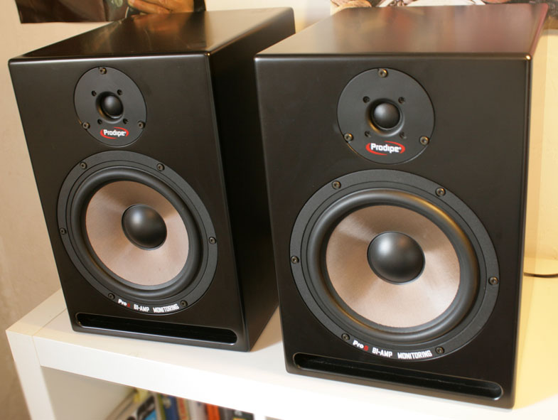

Ciao a tutti. Ho due altoparlanti che hanno una entrata con jack da 6.3mm. Dovrei collegarle ad un amplificatore che ha però questa uscita.
Come posso fare?

Ridimensiona la prima immagine, poi quello che vuoi fare è meglio che non lo fai in quanto le casse sono già amlificate e o loro o l'amply passa a miglior vita

Mio dio come hai fatto a non capire che quelle casse sono già amplificate?!? Anche un cieco capirebbe che lo dietro hai un ingresso 220v e che i jack 6.3mm sono esclusivamente per output pre-amp da mixer.

facci vedere la parte posteriore delle casse, per vedere se sono amplificate

eccole sono biamp che si legge sulla cornice del woofer. http://www.prodipe.com/en/products/s...eGalleryAnchor 140w caduna. 100 di woofer e 40 di tweeter.
Stavi per far saltare 360e in aria
