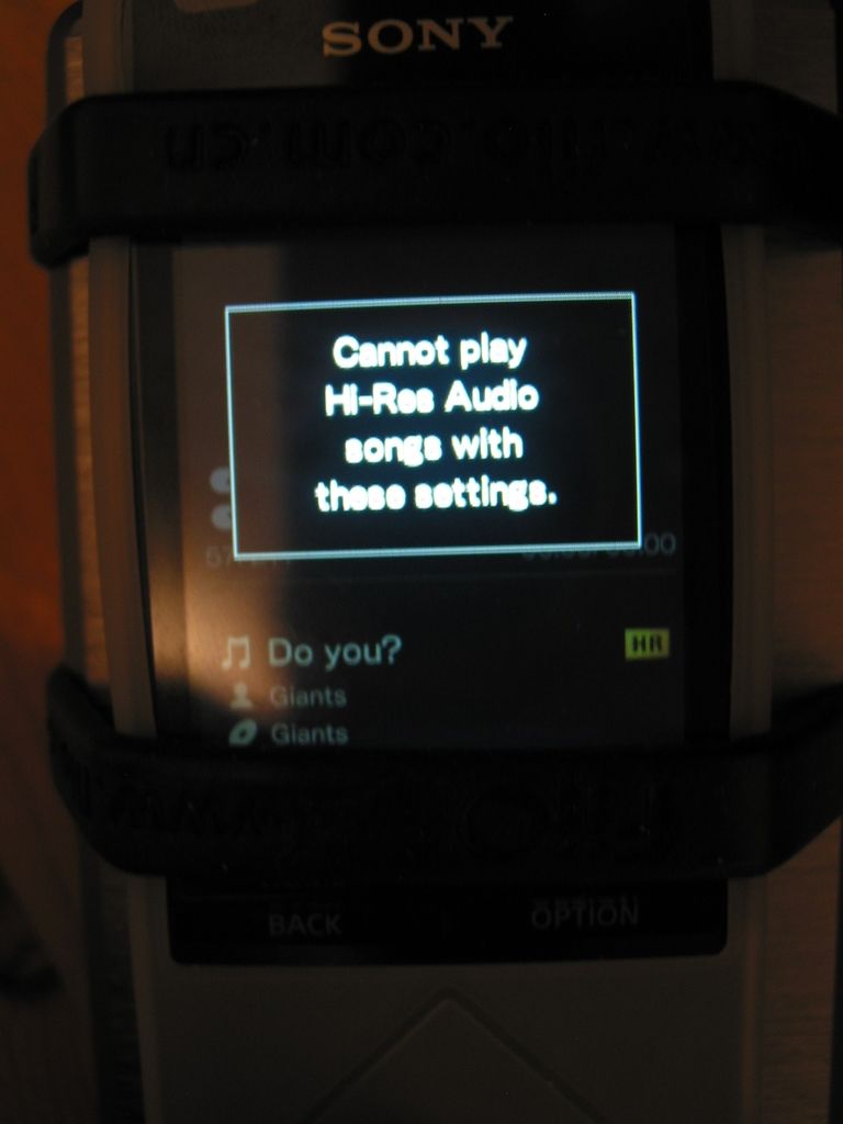

e se lo fosse perché mi compare questo avviso quando non legge i flac
http://i934.photobucket.com/albums/a...IMG_1811_1.jpg
Mi viene in mente una possibile spiegazione dell'arcano!
Non è che hai attivato effetti audio che non sono compatibili con i file Hi-Res?
Gli effetti audio (eq., clear bass) per i file ad alta risoluzione sono infatti realizzabili solo attraverso il downsampling, attivando in precedenza l'apposita voce del menu. Prova a disattivare tutti gli effetti audio e vedi se il lettore riproduce i file.

Non so se ho capito bene
comunque avevo disattivato tutte le voci nel dubbio, anche l'EQ
infine, non funziona né con downsampling né senza
ma allora a che cavolo di settaggio si riferisce il sony nell'avviso???
adesso è tutto in flat, tutto, del resto era il mio settaggio preferito in ogni caso, solo mi occorreva calare leggermente le frequenze alte....
Se hai tutti gli effetti disattivati (equalizzazione compresa), mi sa allora che il lettore è guasto!
Non ti resta altro da fare che contattare l'assistenza.

Se intendi il firmware, no, non è possibile fare alcuna modifica.
Magari però potresti provare, se non l'hai gia fatto, ad aggiornare il lettore all'ultima versione del fw:
http://www.sony.it/support/it/produc...reAndDownloads
Non credo possa risolvere il problema, ma, come si suol dire, tentar non nuoce!
Home: NAD325BEE•HiFace Two•Teac UD-501•LDMkIII•Violectric HPA V200•AKG K501•ATH-D900•Beyerdynamic T1•Fischer Jubilate 64•Fostex T50RP•HiFiMan HE-560•Sennheiser HD595•HD600 Port:KSC75•PortaPro•PX100•Yuin G2A•ATH-EC707•ATH-EW9•OMX980 IEM: TF10•YamahaEPH100•Ortofon e-Q7•Phonak PFE232•Flare Audio R2Pro•Trinity PM4•JVC HA-FX1100 (vendo)•FLC8S•JVC HA-FW01•JVC HA-FD01•Stax SR-001MK2(MHz mod) DAP: Aune M1s•Clip+•Sony NWZ-A17•NW-ZX100•ZX300•iRiver iHP-164(CF Mod)•Rio Karma•iBasso DX90•iBasso DX160
magisterarus è offline   Rispondi citando il messaggio o parte di esso
Old 29-12-2015, 20:50   #16
lifegate63
L'Avatar di lifegate63
Iscritto dal: Dec 2010
Messaggi: 634
come e' andata a finire...
allora, mi accingevo ad aggiornare grazie al tuo link
mi e' venuto in mente di formattare pure il lettore, della serie chi piu' ne ha...
e devoo dire che dopo questi due passaggi, ancora non leggeva i flac...
avrei dovuto farlo prima, ma non lo ritenevo utile dato che tutti i parametri audio erano in posizione flat...vado a ripristinare alle impostazioni di fabbrica ed ecco che ora legge i flaaaaccccccccc
quindi a rigor di logica deve esserci qualche altro parametro che influisce negativamente oltre quelli usuali...boooooooo
ho acquisito qualche brano, non voglio approfittare della tua cortese attenzione, ma se ti va', prova ad ascoltare questi e dimmi se ti paiono di buona qualita', sono acquisiti ed esportati a 96000Hz/24, due con la osprey ed uno solo con la auzen prelude, grazie ancora. (un leggero fruscio e' fisiologico del vinile datato, sostituendo lo stilo migliorerebbe ancora).
https://drive.google.com/folderview?...Wc&usp=sharing
Ultima modifica di lifegate63 : 29-12-2015 alle 20:53.
lifegate63 è offline   Rispondi citando il messaggio o parte di esso
Old 30-12-2015, 19:22   #17
magisterarus
L'Avatar di magisterarus
Iscritto dal: Apr 2007
Messaggi: 2046
Originariamente inviato da lifegate63 Guarda i messaggi
Mi fa piacere che tu abbia risolto! Evidentemente avevi lasciato un qualche effetto audio attivato; in ogni caso già con l'aggiornamento del firmware sarebbe tornato alle impostazioni predefinite.
Riguardo i file, a parte un po' di rumble, mi sembra siano venuti bene.
