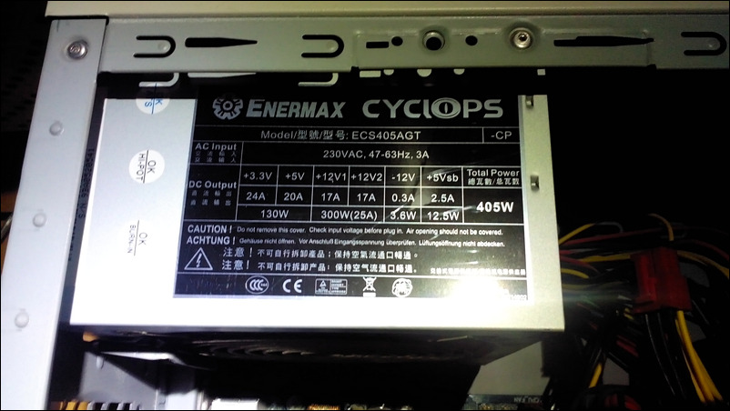

come case ho questo:
http://www.coolermaster.com/case/mid...-k350-kwn2-en/
cooler master k350
come alimentatore questo:
come dicevo, al momento non prenderò la scheda video, utilizzando quella integrata, poi magari lo cambierò. credo che possa andar bene per il momento, che ne pensate?
vioz è offline   Rispondi citando il messaggio o parte di esso

quando ci metterai una shceda video va potenziato
mettrrei anche una ventola da 120mm sul posteriore del case, se n l'hai gia fatto, xke di serie manca

sicuramente con una vga nuova dovrò cambiarlo, per le ventole dovrò aggiungere qualcosa anche lì. il case ne ha solo una frontale in immissione, ce ne vorrà almeno un'altra sul retro o laterale che fa uscire l'aria.
