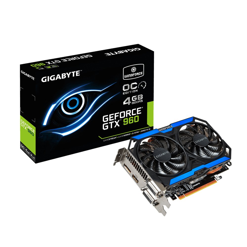

In ogni caso c'è la gtx960 4gb della gigabyte che è lunga circa 18 centimetri, quindi direi perfetta per le mie esigenze.

Infatti la 380 era la mia prima scelta, però:
Se non erro la 380 richiede più potenza da parte dell'alimentatore (ti ricordo che il mio è da 450w) quindi dovrei cambiare anche quello, il che aumenterebbe di non poco la spesa.
Proprio per questo pensavo alla 960.
Comunque quella che dicevo io è a doppia ventola:
