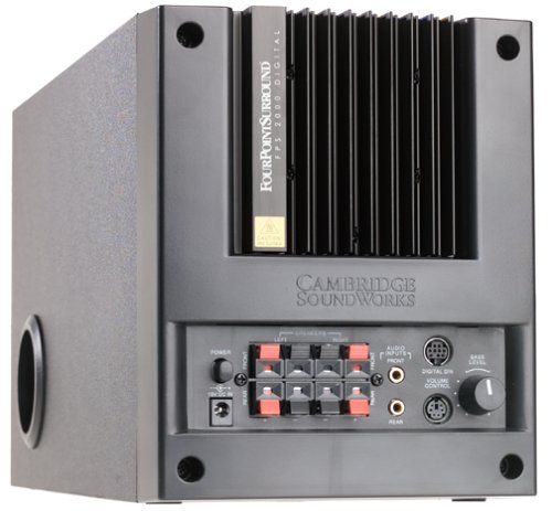

Cambridge soundworks 4.1 fps 2000
Quindi mi occorrerebbe una scheda audio che supporti la connessione in digital din 9 pin. Oppure un cavo mini-din 9 pin a spdif (o con uscita jack oppure con presa per scheda madre), visto che ho ritrovato la scheda audio sound blaster live! 1024.
Altrimenti che si potrebbe prendere di scheda audio+sistema 5.1 a buon prezzo con buon audio digitale? Budget max 300€.

Si io utilizzo questo collegamento con un cavo verde e l'altro nero. Se con una connessione mini-din 9 pin a spdif non ci guadagno nulla in qualità io rimango con il collegamento analogico; anche perchè il cavo apposito digital din a scheda audio io non lo trovo in commercio da nessuna parte.

Temo che non si può fare quello che chiedi.
Il digital din è un connettore proprietario che trasporta + flussi digitali (flusso digitale stereo fronte + flusso digitale stereo dietro). Dallo spdif invece esce un flusso miscelato e compresso (5.1 per esempio) su una coppia sola di cavi. Per cui mancherebbe tra scheda audio (spdif) e le casse (digital din) un qualcosa che separi i canali.
Io mi ero costruito da me un cavo da digital din a spdif... ma ti parlo di 10 anni fa. Avevo trovato gli schemi su internet e avevo un cavo in più digital din da sacrificare. Cmq il mio intento era l'inverso del tuo, ovvero avevo una sound blaster basic + staffa digital din da collegare ad un sistema 5.1 tramite spdif. La prima coppia di cavi del digital din può infatti essere usata tipo uscita spdif e trasportare un segnale 5.1 (ac3 passthrough)
