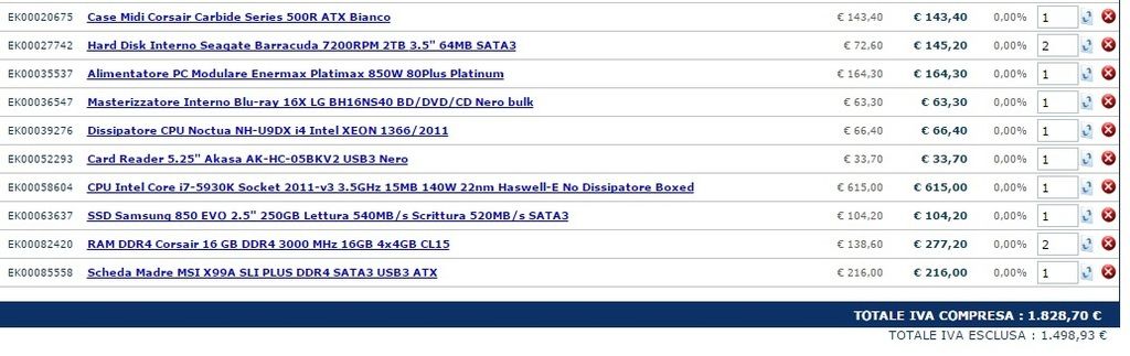

Il committente mi ha chiamato dicendomi che per vari motivi il budget si è abbassato, e che rinunciano all'editing in UHD. Detto ciò, sto rielaborando la configurazione.. ho quasi finito, ma prima volevo un consiglio. AMD non mi è mai stata simpatica.. c'è una nvidia quadro che potrebbe fare al caso mio, tenendo presenti i programmi coi quali ho detto che lavoreranno, e considerando che utilizzeranno al massimo risoluzione full hd? O per varie ragione la serie firepro di amd è preferibile?
Grazie!

se passerà ad un monitor 10bit poi cmoprerà la vga adatta, ora gli mettiamo una vga potente visto ceh nn gli serve quella features, ce la MSI AMD Radeon R9 380 GAMING 4G
x alimentare il tutto sarebbe gia tanto il platimax 600W
come cpu ce il 5820K, gira a 200Mhz in meno, cioè da le stesse prestazioni, ma costa 200 euro di meno
se il pc stara spesso anche acceso 24/24 ci metterei un samsung PRO 850 come ssd
E cambierei anche il dissipatore, puoi spendere meno di 60€

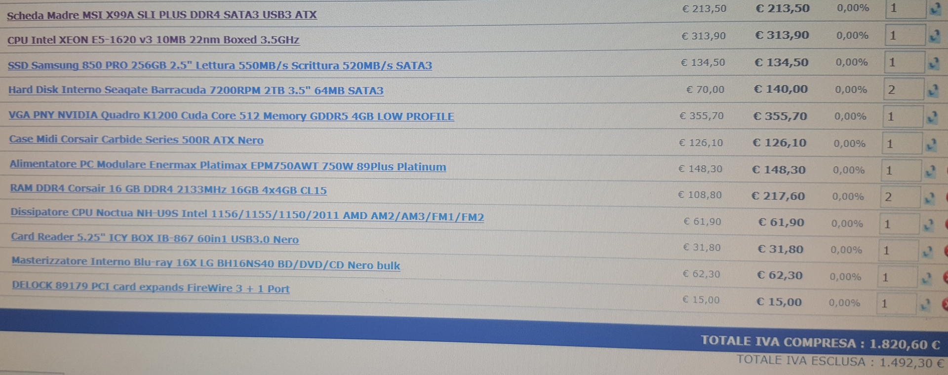

Ciao Ragazzi, scusate l'assenza. Ho avuto un'ulteriore richiesta di restringere il budget sulle 1800€. Ho rielaborato il preventivo componendolo così come segue.. che ne pensate?
Dovrebbe essere perfetto.. l'unica cosa che mi lascia in dubbio è la scheda video, perchè come già detto non sono molto pratico della serie Quadro, ma quella che ho inserito mi è sembrata adatta. Mi sbaglio?
Grazie!

Non ti servono 750w di alimentatore e nemmeno 60e di dissipatore.
Prendi evga 650 gs oppure xfx xtr 650 e un be quiet shadow rock o cooler master hyper 412
