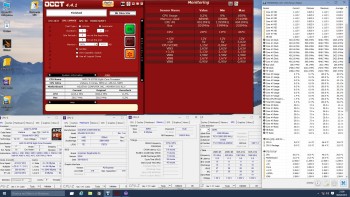

allora, ho provato a fare 2 cose:
1 - impostare vcore fisso a 1.25...fatta prova e nessun cambiamento sostanziale dopo pochi secondi di utilizzo una temperatura schizzava vicino ai 90° e il processore andava in protezione abbassando la velocità
2 - reinstallato il dissipatore che ho notato aveva un'aletta di fissaggio storta... raddrizzata e reinstallato dopo accurata pulizia e ora direi che i valori sono normali.
da HWinfo ho le temperature della CPU a 47° mentre dalla mainboard ho una al max a 57° mentre le altre sono più basse, ora sono solo 5 minuti di test ma le temperature sono stabili. Anche il dissipatore che prima al tatto era freddo con temperature di 90° ora è tiepido quindi la colpa era della sua installazione errata.
Ora già che ci sono vorrei portare la frequenza se regge a 4ghz, mi suggerite i passi da fare? io pensavo di aumentare il moltiplicatore per portarlo a quella velocità e poi? ho visto che bisogna giocare sul vcore ma non so bone come impostarlo. Altre cose da modificare?
Allego anche unos creen di hwinfo quale dovrebbe essere la temperatura da verificare della cpu?
Davidevi82 è offline   Rispondi citando il messaggio o parte di esso

Ciao,
nel tuo caso direi che la temperatura più verosimile è quella nella sezione scheda madre "Temperature 2" che nello screen va da un minimo di 31 ad un massimo di 57 gradi. CPU0 e CPU0 Package da te corrispondono esattamente ed è quel valore utilizzato da amd per sapere lo scarto termico, infatti partono tutte e due da 12° C che è fisicamente impossibile a meno di non aver messo il pc fuori in terrazza con una giornata invernale
Per l'oc ci sono vari passaggi.
Innanzitutto tieni presente che ogni cpu ha una sua corrispondenza vcore/frequenza e questa la devi scoprire te con i test e tanta pazienza. Di solito si alza il moltiplicatore lasciando invariata la tensione per poi aumentarla quando crasha il test o frezza direttamente. Chiaramente il limite superiore all'aumento di vcore per ottenere frequenze più alte è la temperatura.
In aggiunta ci sono dei settaggi bios da modificare. I principali sono APM e Turbo che vanno disattivati, poi c'è LoadLine Calibration (LLC) che va impostata da auto ad alcuni valori (nelle schede asus è 100% il massimo) in modo che i VRM eroghino più corrente possibile a parità di tensione applicata.
Per iniziare puoi benissimo provare a lasciare tutto su auto e vedere che vcore ti imposta la scheda madre per la tua cpu sotto stress test, cioè senza l'uso degli stadi di turbo che ovviamente hanno livelli di vcore più elevati.
Fatto ciò puoi provare a diminuire di uno step il vcore mantenendo la frequenza defualt e ripetere il test continuando ad abbassare il vcore finché non vedi instabilità o calo di prestazioni. Ottenuto il minimo vcore per la frequenza default hai il tuo punto di partenza vcore/frequenza. Ora puoi aumentare di uno step il moltiplicatore senza aumentare il vcore fino ad instabilità. Poi aumenti vcore e mantieni lo stesso moltiplicatore.
Tutto questo ripetuto nvolte fino ad ottenere la frequenza desiderata, temperatura permettendo.
I software che uso principalmente sono occt e prime95. Per le prestazioni puoi verificarle con cinebench, 3dmark cpu score, il vecchissimo super PI che ti da subito una banale e veloce idea di incremento prestazionale / minima stabilità ma ne esistono tanti altri. Le prestazioni sono da verificare perché potresti trovarti nel caso in cui la cpu sia stabile ma perda prestazioni rispetto ad una frequenza più bassa (con gli FX non è così strano), in quel caso vorrà dire che la cpu ha bisogno di più vcore anche se già stabile.
APM e Turbo vanno disabilitati obbligatoriamente con forti oc perché limitano lo stesso aumento di frequenza in 2 modi. L'APM controlla che la cpu non sfori il TDP tagliando la frequenza per cui ti potresti trovare nel caso di cpu stabile ma nei test si abbassa la frequenza mentre il turbo automaticamente applica lo stesso differenziale di frequenza rispetto alla frequenza base con aumenti consistenti di vcore e quando sei già alto di frequenza base questo può generare problemi di instabilità. Visto che sul turbo non si può agire da bios selezionando i livelli di frequenza e vcore allora conviene disattivarlo.
Per avere un'idea di tensioni applicabili a varie frequenze ti posto questa bella recensione:
http://www.tomshw.it/articoli/recens...ienza-61222-p3
Ripeto che chiaramente la tua cpu è diversa dalla loro e quindi può essere più o meno fortunata e mantenere le loro frequenze con più o meno vcore.
Buon lavoro a sto punto
Se sei tanto smanettone e hai tanto tempo puoi provare dei software che modificano i pstate (che non sono altro che i livelli di frequenza e vcore) in modo da poter impostare a tuo piacimento anche dei livelli di turbo ad hoc (per es la tua cpu vedi che regge bene fino a 4 GHz scaldando poco ma oltre richiede molto più vcore, puoi decidere di impostare un livello turbo allcore da 4,2 e uno da 4,4 sulla metà dei core con i valori precedentemente trovati di vcore per mantenere stabile la cpu a 4,2 e 4,4 su tutti i core. In questo modo quando la cpu sarebbe al 100% userebbe i 4,0 base senza scaldare mentre con meno carico andrebbe a 4,2 o 4,4 a seconda dei casi). Questo ultimo pezzo te lo consiglio solo se hai voglia di impostare di fino la tua macchina perché i test da fare sono tanti.

Per portare un 8320 a 4ghz generalmente nn serve niente di più di quello che ho scritto sopra (disabilitare il turbo e l'apm e portare il molti cpu a 20) con il vcore su auto, le load line calibration a meno che tu nn abbia una mobo con vdroop esagerato per i 4ghz di solito nn serve toccarle, come nn serve toccare il voltaggio del cpu/nb... il mio 8370E (che parte da una frequenza di 3,3ghz) a 4ghz ci stò così:
d'accordo che saranno cpu più selezionate (forse) per via del tdp più basso, ma se la tua ha un vcore default intorno 1,25 penso che sia sufficente anche per i 4ghz su tutti i core (che in fondo é la frequenza del turbo max)-
ciauz

Eccomi allora ho provato a portare la frequenza a 4,2GHz con vcore auto. Le temperature sono un pò altine raggiungo valori di 67°. I vari core comunque mi sembrano stabili infatti non ci sono cali di frequenza guardando i grafici di OCCT. Dato che la temperatura è un pò alta mi conviene abbassare il valore di vcore? attualmente in auto è impostato ad 1.35v. qui di seguito posto i vari screen. Ho ovviamente disattivato AMP e Turbo

In full lascia perdere la temp rilevata dal sensore della mobo, cpu0 e package arrivano a 62° quindi sei al limite... ma considerando che in daily nn dovresti raggiungere la temp che raggiungi con occt, penso che puoi rimanere così... anche perchè abbassando il vcore dubito che rimarresti stabile a 4,2ghz (probabilmente potresti abbassarlo solo nel caso avessi impostato LLC aggressivi, ma alla resa dei conti cambia poco... almeno con le mobo dove gli LLC funzionano bene).
PS
controlla i 12v su hwinfo, nello screen nn si vedono, ma da occt sembrano scandalosi... però può essere un errore del programma
ciauz

Ciao Davide,
allora 67 gradi cmq non sono tanti dato che devi sempre tenere a mente che OCCT impegna maggiormente la cpu di quanto tu con software normali potresti fare, per cui quei 67 gradi molto probabilmente non li vedresti mai in condizioni di utilizzo normale.
Detto questo, come detto da isomen (che conosce molto bene gli FX ), ora che hai provato la funzione AUTO per il vcore puoi provare a diminuire di uno step alla volta fino all'insorgere di instabilità in modo da ottenere meno calore a parità di frequenza, tenendo d'occhio il vcore che non cali durate in test (detto anche vdroop). Se cala eccessivamente potrebbe genere prima instabilità e avresti 2 soluzioni: ritornare allo step precedente o modificare il livello di LLC per ottenere una vcore più stabile senza troppi cali rispetto a quanto impostato.
Detto questo se il tuo scopo poi è quello di utilizzarlo per lavoro ti consiglierei di non andare oltre con la frequenza perché uno l'aumento di vcore necessario e la conseguente maggiore temperatura non valgono l'aumento percentuale di guadagno prestazionale (per es da 4,2 a 4,4 ci sono 200 MHz ma 200/4200 è meno del 5% mentre tra 4000 e 4200 200 erano esattamente il 5%).
Se poi guardi la recensione di tom's loro hanno trovato 4,2 come la soglia in cui l'aumento della frequenza non è più conveniente. Inoltre il loro FX8370E ha richiesto 1,215volt da bios per avere i 4,2 stabili. Ora non ho capito se tu hai il fx8320E o il fx8320. Perché nel caso fossi con la versione E può essere che riuscirai ad arrivare anche a 1,225/1,215 per mantenere 4,2 GHz.
http://www.tomshw.it/articoli/recens...ienza-61222-p4
http://www.tomshw.it/articoli/recens...ienza-61222-p5

Originariamente inviato da Mister D Guarda i messaggi
Ciao Davide,
Dalla schermata di OCCT sembra essere un 8320 liscio (con TDP a 125w) e a me sembra già buono che sia arrivato a 4,2ghz con vcore default... ma come dici te tentar nn nuoce, però deve tenere presente che generalmente prima dell'instabilità evidente arriva il calo di prestazioni.
PS
il vcore necessario ad una determinata frequenza va considerato in base al valore default, cerco di spiegarmi... l'8350 da cui stò scrivendo stà a 4,6ghz con 1,44 mentre l'8370E ci stà con 1,33 ma questo nn significa che a parità di dissipazione posso alzarlo ancora molto per continuare a salire, perchè avendo già avuto un incremento superiore a 0,2 (default 1,113) é già abbastanza tirato... gli FX che tengono 700mhz d'oc con vcore inferiore a quello default penso siano abbastanza rari, quindi dubito che riesca a stare a 4,2 con 1,225 o meno (a meno che il voltaggio attuale nn sia gonfiato da impostazioni LLC molto aggressive tipo extreme e per questo sia stra abbondante per la frequenza attuale).
ciauz

Originariamente inviato da isomen Guarda i messaggi
PS
ciauz
Ciao Isomen,
hai perfettamente ragione, ogni cpu ha una sua storia e chiaramente le versioni E che partono da vcore più bassi non possono arrivare agli stessi volt in ov a cui arrivano le versioni lisce a parità di dissipazione. Mi sembra chiaro e palese che sia tutto proporzionato. Ti ringrazio per la spiegazione ma sono cose di cui sono già a conoscenza. Ripeterle anche per l'altro utente male non fanno di certo
EDIT: aggiungo che 1,35 volt per 4,2 GHz mi sembra strano per un fx 8320 normale considerando che il pstate a defualt da 2900 MHz ha già 1,3 volt. Di 8320 non ne ho avuti per le mani, sempre 8350 e mi ricordo che a def reggevano tra i 4,4 e i 4,6 ma eravamo già sopra gli 1,4 volt assegnati dalla scheda madre. Mi sembra più un voltaggio da 8320E chiaramente abbondante perché su AUTO. Potrei sbagliarmi e in effetti è strano che occt non lo identifichi bene

Rieccomi scusate la latitanza ma non ero a casa in questi giorni. Allora rispondo subito a mister D, il processore dovrebbe essere un 8320 liscio o almeno così mi è stato venduto. Appena torno a casa controllo direttamente sulla scatola.
Per quanto riguarda l'oc io quindi terrei 4.2ghz con vcore auto. Ma mi dite di verificare anche le prestazioni per verificare che tutto sia ok. Che programma dovrei utilizzare per farlo?
Ultima cosa Isomen mi hai detto di verificare i valori del 12v cos'hanno di strano? E in caso fossero anomali a cosa può essere dovuta l'anomalia? Alimentatore? Scheda madre?
Intanto grazie a tutti

Originariamente inviato da Davidevi82 Guarda i messaggi
Inviato dal mio LG-D802 utilizzando Tapatalk
Ciao,
io se fossi in te una prova ad abbassare di poco il vcore in modalità offeset lo farei, al massimo se non ce la fa rimetti tutto com'era e non succede nulla.
Per le prestazioni nel mio post ti avevo indicato vari software. Prova con cinebench sia il punteggio single core che multi e poi provi con meno vcore. Se ottieni lo stesso punteggio (o quasi) allora vuol dire che potresti essere stabile senza perdere prestazioni. Poi ti fai un'ora di test di occt. Se supera sei a posto. Ripeti così finché non calano le prestazioni o non supera il test occt. In questo modo puoi ottenere le stesse prestazioni (alla stessa frequenza) ma con meno vcore e questo ti fa abbassare le temperature. Che ci vuole a far 2 prove? Al massimo perdi 2 orette.
Per il valore della linea da 12volt mi sembra chiaro che se leggi +7,8 volt qualcosa non va nell'alimentatore o è occt che rileva male. Personalmente mi è già capitato che rilevasse male le tensioni sulla linea da 12volt per cui provi con hw info e se anche lui rileva male la linea da 12 volt entri nel bios e controlli da lì. Il valore giusto deve essere prossimo ai 12 volt (es 11,9 o 12,1 ecc e sempre meglio di più che meno).
Se fosse un problema di alimentatore ti conviene cambiarlo soprattutto perché sei pure in oc e se non vuoi fare del fritto misto con scheda madre e cpu meglio prendere un alimentatore di qualità che abbia le tensioni giuste
Come ho detto sopra, probabilmente é una rilevazione sbagliata da parte di occt (ma vedo che i 3,3v sono a 2v anche su hwinfo) e con voltaggi completamente sballati così l'unica cosa da fare é cercare la causa... per prima cosa bisognerebbe misurarli con un tester (i 12 e i 5 volts si misurano facilmente dai molex) per vedere se magari sono solo rilevati male, per essere nella norma nn dovrebbero discostarsi dal valore di targa oltre un +/- 5%... se nn rientrano nella norma le possibili cause sono l'alimentatore e il reparto d'alimentazione della mobo.
Nel sensor di hwinfo nella colonna maximum alla voce core vid (é abbastanza in alto) che valore leggi quando la frequenza é (o é stata) a 4,2ghz?
Per il resto concordo con Mister D, nn che abbia detto cose molto diverse da lui... ma avendo sollevato io la questione ho voluto rispondere anche di persona.
