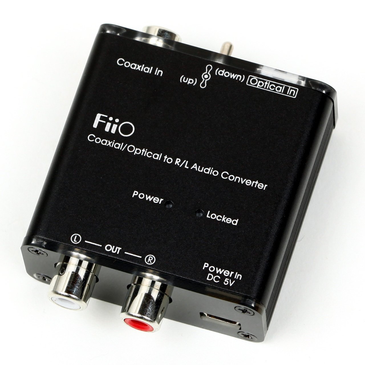

Buonasera. Recentemente sono venuto in possesso del decoder digitale terrestre i-CAN 4000T2, da collegare a un vetusto televisore Philips HD Ready (http://www.p4c.philips.com/cgi-bin/d...n=32PF5320/10). Il decoder è provvisto di un'uscita HDMI, mentre il televisore della sola DVI con accanto un'entrata da 3,5mm (DVI audio in) per il segnale audio. Tramite un adattatore HDMI>>DVI mi è stato possibile trasmettere il video. Per l'audio ho provato dapprima a collegare l'uscita ottica Toslink del decoder a quella DVI audio in da 3,5mm del televisore con un cavo apposito, ma senza successo. Credo perciò che la TV non supporti il formato digitale. Da quanto ho letto, con un DAC come il FiiO D3 (http://ecx.images-amazon.com/images/...L._SL1280_.jpg) potrei risolvere il problema. Ma per quanto riguarda l'audio dei canali HD (Rai, Mediaset, La7, Premium)? Il convertitore non supporta Dolby, DTS o altri segnali audio surround. Nel caso il segnale sia trasmesso in uno di questi formati, potrei in qualche modo ottenere l'audio? L'unica opzione che ho trovato relativa all'audio nel menu del decoder è la seguente: "Uscita audio (si applica solo nel caso il televisore sia connesso al suo ricevitore via HDMI): Auto-modalità output audio del televisore; Raw-modalità audio compresso; Downmix-modalità audio non compresso". Nel caso non sia possibile risolvere il problema, ricorrerò alla presa SCART sacrificando l'HD.
