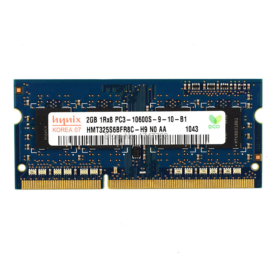

Possibile che la nuova RAM possa dare questo problema??
Mi è arrivata questa
Con quella vecchia sembra non succedere!
Inviato dal mio Nexus 5 utilizzando Tapatalk

La vecchia ram cosa aveva scritto ?
2Gb 1Rx8 PC3 - 8500F - e poi......?
Prova a scollegarla e la ricolleghi o gli cambi slot di alloggiamento, se ne hai più di uno .
Metalgta riposta almeno la seconda immagine (al posto dell' attuale) come da terza voce in firma, perchè è troppo grande, grazie

C'è solo uno slot, comunque ho già provato a rimettere la vecchia e poi di nuovo la nuova RAM per due volte. Sono entrato nel BIOS e me la riconosce, anche se dopo un po pure nel BIOS c'è stato il freeze con la nuova RAM!
Questa è la vecchia

La ram vecchia è della Samsung......non è che tu hai un portatile che vuole solo ram del costruttore.......a parte che la marca che hai comprato non l' ho mai sentita, anche se ti ho detto che andava bene .
Puoi tornarla indietro ?
Dovresti provare a cercare con gli stessi parametri della ram vecchia, ram o Samsung, o Crucial o Kingston o Corsair o........
PS > al post n.8 avevi chiesto se questa crucial andava bene....ma quella che ti è arrivata post n.10, non mi sembra che sia una crucial..........è una hynix....

Il venditore dice che la RAM è con i parametri che cerchi tu, ma la marca può essere diversa, proprio per questo ho ordinato da li, tanto la marca non mi importava.
Quindi se la marca non è un problema, i parametri sono giusti..sarà che il modulo è difettoso?
Poi quella crucial che avevo indicato è di uno shop online ed era nuova, la seconda era della baia ed è stata una cosa voluta.

Io uso ram Hynix senza problemi, anzi, è uno dei marchi più prolifici. L'unica cosa che mi viene in mente possa aver creato problemi, oltre ad un modulo difettoso - cosa che non mi sentirei di escludere, è il numero di chip su ogni lato del modulo: 4 invece che 8 (alta vs bassa densità).

Si può essere come detto da Anderaz, o difettoso il banco o i chip .
Ma i chip non sono uguali nei due banchi anderaz ?
Comunque se ti da problemi, fattelo cambiare .
Alcuni portatili, adesso non ricordo di quale marca, non digeriscono i banchi ram di altre marche .
Sono buone anche le G.Skill

Il venditore mi ha risposto questo:
Really sorry about that.
Please try to wipe the connector pins clean with alcohol or nail polish remover. After you clip the memories in, make sure to give it a slight push so it is securely inserted.
If it still doesn't work, please let us know your Machine model number for us to double check. We will then send a replacement over to you. When received you can return the first item back to the address on the envelop using the free prepaid postage label provided for return.
Non ho capito nell'ultima frase " free prepaid postage label provided for return", vuol dire che mi mandano loro il bollettino "giàpagato"?
Mi riferisco a questo: otto chip per parte http://thumbs3.ebaystatic.com/d/l225...73YvDbMNWg.jpg
VS
quattro chip per parte http://g03.a.alicdn.com/kf/HTB1Shn8I...Xq6xXFXXXN.jpg
Ad alcuni portatili potrebbe essere indigesta la differenza.
Originariamente inviato da Metalgta Guarda i messaggi
Più precisamente "provided" indica che ti è stato già fornito. Dovresti trovare qualcosa di preaffrancato.

Si dice di pulire i connettori della ram o con alcohol o con solvente per unghie....cosa fanno ? Vendono banchi di ram con la polvere o ossidati.........?
E di dare una leggera spinta ai banchi quando vengono inseriti per essere sicuri che siano inseriti bene .
Se queste operazioni non funzionano, di dargli il numero del modello del pc per un controllo .
Dopo il controllo, spediranno una sostituzione, un banco di ram in sostituzione .
Quando avrai ricevuto il nuovo banco di ram, puoi ritornare il primo banco di ram usando l' indirizzo scritto nella confezione
e usando l' etichetta/bollettino di spedizione prepagata gratuita, fornita per il ritorno (del vecchio banco di ram) .
Bollettino che ti verrà fornito penso, con l'invio del nuovo banco di ram a meno che non ce l' hai già questo bollettino pre-pagato .
