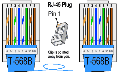

Ecco appunto. Il cavo lungo allo switch non va bene. Se non è terminato di fabbrica potrebbe essere stato crimpato a caxxo al momento dell'installazione.
Controlla che i colori corrispondano a questo modello.

Non è un cavo piatto vero? Ha la scritta CAT 5e?
Controlla i colori.

Rispondi alle domande e confronta i colori con lo schema postato.
