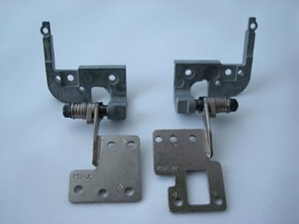

In ogni caso il componente incriminato è la cerniera.
Magari da quest'immagine riesci a ricostruire meglio il tutto: http://ecx.images-amazon.com/images/...sL._SX425_.jpg
Per caso ultimamente il coperchio era un po' più duro del solito? C'è da vedere se questa rottura non abbia rovinato anche altre parti, tipo la base a cui è fissata o la copertura in plastica.

Aaaaaah, ok! Ora capisco meglio, la cerniera si è rotta nella parte che si attacca al monitor...
I miei suggerimenti sono:
a. assicurati che le cerniere siano davvero originali. Esistono repliche che poi una volta montate non fanno chiudere bene lo schermo o comunque restano storte.
b. la cornice non è strutturale, quindi puoi tranquillamente aspettare di trovarne una usata su uno dei vari mercatini online, magari riesci a beccare un prezzo decente.
Dimenticavo: il filo nero bello grosso è quello che collega il monitor alla scheda madre. E' abbastanza delicato, quindi occhio!

Grazie mile per la risposta. Volevo un consiglio da te. Ho trovato questa coppia di cerniere CLICCAMI che si trovano vicino casa mia e vorrei sapere se potessero andare bene e poi la sostituzione delle cerniere è complicata? devo smontare tutto il pc o è più o meno semplice? grazie
Matteomagico è offline   Rispondi citando il messaggio o parte di esso
Old 08-07-2015, 08:27   #6
dark_edo
Messaggi: 1263
Con molta probabilità dovrai smontare quasi interamente il portatile. Non è un'operazione troppo difficile, se hai un po' di manualità e sei ordinato.
Per verificare che quelle cerniere vadano bene, ti conviene aprire il PC e confrontarle con le tue.
dark_edo è offline   Rispondi citando il messaggio o parte di esso
Old 08-07-2015, 23:35   #7
Anderaz
L'Avatar di Anderaz
Iscritto dal: Oct 2010
Città: Fiji
Messaggi: 1819
Quoto, c'è da smontare quasi tutto il computer, tranne la scheda madre.
https://www.youtube.com/watch?v=86ZJ0l-OcFE
Dovrai aprire anche il monitor.
Per quanto riguarda le cerniere. Dovrebbero andare bene, ma se puoi confrontarle è meglio. La cosa importante è che ci sia scritto che sono originali, così in caso non lo fossero puoi farti rimborsare tranquillamente.
