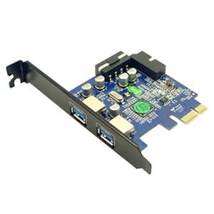

Volendo ci sono delle schede controller usb3 pci-e he hanno l'attacco a 19pin usb3, non ho idea però se siano efficaci o meno non avendone mai fatto uso.
Nella foto è il connettore disposto in verticale, l'altro è il molex per l'alimentazione.

Niente schede pci-e perché verso natale o all'inizio dell'anno prossimo cambierò anche la scheda madre....
